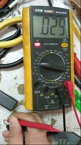

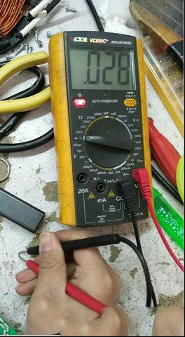

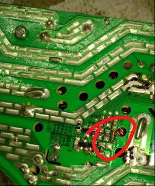

    收到同行送来的故障机壹台格兰仕电磁炉,通电试机显示E0,查询出E0代码的含义是内部电路故障,拆开检查发现IGBT被以前维修人员更换过(拆机件,三只引脚很脏),检查发现Q402异常(二极管档在路检测其中两只引脚呈短路状态),拆下Q402检查正常;继续检查发现Z401贴片二极管正反向电阻都不对,拆下测量果然是此管故障,废板上取一支18V稳压管,引脚弯弯焊上装机,通电试机加热正常,机器修复。
