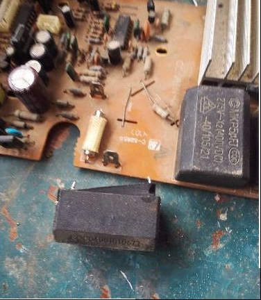

半球CL-200A电磁炉通电后不加热且指示灯闪烁
2023-5-14 09:38| 发布者: 开心| 查看: 62| 评论: 0
摘要: 收到同行送来的故障机壹台半球CL-200A电磁炉,故障表现为开机指示灯闪烁,不加热。首先拔掉电源,打开外壳发现这台电磁炉以前被人修过,看到电源滤波5uF电容鼓包了,看到一个47k电阻一端没有焊,仔细查看线路板,电阻没 ...
    收到同行送来的故障机壹台半球CL-200A电磁炉,故障表现为开机指示灯闪烁,不加热。首先拔掉电源,打开外壳发现这台电磁炉以前被人修过,看到电源滤波5uF电容鼓包了,看到一个47k电阻一端没有焊,仔细查看线路板,电阻没焊那端焊点光滑,原来出厂就没有焊接。看到前维修者用铜丝代替保险管。换好保险管,换掉鼓包5u电容,装好线路板,插电测量三电压正常。装好外壳,插电开机,一切正常。
