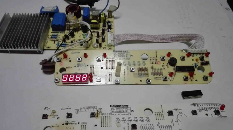

摘要: 收到同行送来的故障机壹台格兰仕CH2082电磁炉,故障表现是通电无反应。本以为是保险烧了或副电源坏了,于是拆机检查,没想到保险管桥无损,三大电压都正常。又通电试了一下,还是没有滴的一声,数码管也没啥显示。5V都 ...
    收到同行送来的故障机壹台格兰仕CH2082电磁炉,故障表现是通电无反应。本以为是保险烧了或副电源坏了,于是拆机检查,没想到保险管桥无损,三大电压都正常。又通电试了一下,还是没有滴的一声,数码管也没啥显示。5V都有,怎么就不工作呢?在暗处仔细看了一下显示面板,数码管有些轻微发光,不仔细还看不出来,按键后数码管有轻微闪动,看来显示面板有问题。开始以为是轻触开关的问题,于是全部换新,可是通电试机故障依旧,看来显示面板其它原件有故障。料板里找了一圈,找到了一个型号完全一致的显示面板,只是PCB颜色略有不同。
  寻思着可能是数码管坏了,于是把料板上的数码管换了上去,没想到通电测试故障依旧
  又检查了一遍显示面板上的电阻电容和发光二极管都正常,最后怀疑是MCU芯片的问题,这个芯片是SAMSUNG S3F9498XZZ-A098,32个针脚,拆卸稍微麻烦一些,不过用刀头烙铁加吸锡器一次能吸干净两三个针脚
  更换MCP后,通电测试,久违的滴的一声想起,数码管显示也正常了
  装机测试,各项功能正常,维修结束
