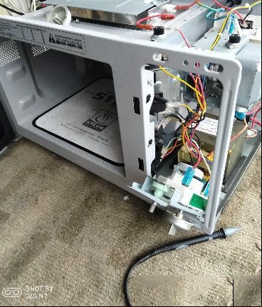

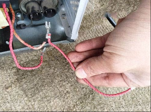

摘要: 前几天修了收到其他维修同行的一台微波炉,用户送来的时候说不加热,打开微波炉,检测有高压产生,一般就是磁控坏了,可是换了一个磁控还是不加热,把拆下的磁控换在其他微波炉上能用,说明磁控管是好的,最后查出是线断 ...
    前几天修了收到其他维修同行的一台微波炉,用户送来的时候说不加热,打开微波炉,检测有高压产生,一般就是磁控坏了,可是换了一个磁控还是不加热,把拆下的磁控换在其他微波炉上能用,说明磁控管是好的,最后查出是线断了(里面线断了外面皮还连着,如下图2所示),由于高压这个断开了,所以还是有高压到磁控管的,造成误判,另一方面也是由于自己维修的不够仔细,走了弯路。
