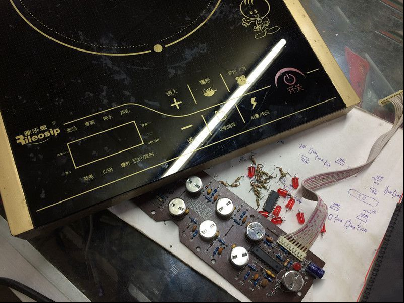

    收到同行送来的故障机壹台雅乐思触摸型电磁炉。报电源于开关失灵,能摸着就能使用,其它键好的。拆开机器,常规清洗。烘干试机,无效,目视全部电阻引脚生锈,大工夫,全换,二极管也换,电容也换,试之,白干事。发现通电数码管的g笔全亮(----中间横),不对,更换164。再试,白干事,吸空164g笔控住制脚,通电,还亮点四个----,跑线,有一发光二极对地的。明白了,LED有反向漏电的,全换,再通电试,数码不亮了,摸电源摸片,隔个名片就失灵,手直摸(注意触电呀)是正常的。

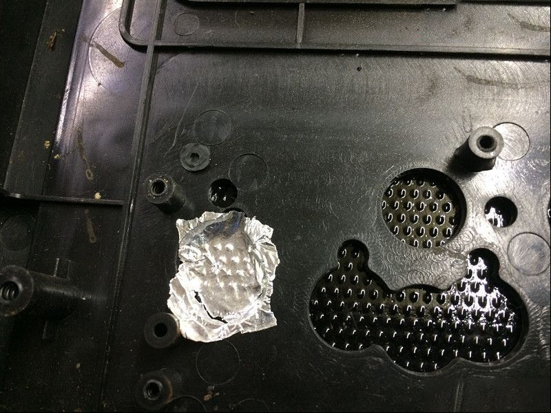

        拉长弹簧/贴铝箔都没能解决问题。难不成要白清洗/白干事?不甘心!静下心,上数字表,频率档,测每个摸片上的频率,都有都一样。改电压档测每个摸片的电压,发现电源这个稍高,摸的时候下降较其它的小,只会变化0。1V。其它键有0.2V变化,芯片有问题了。

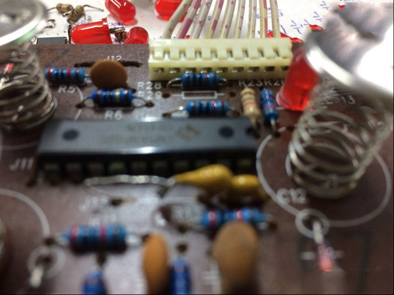

          不能白干,想频率高易受干扰,试着改变耦合到摸片的电容量(原来是180P)再串一个180P。通电试机,成功了。在档老化试验了两天。正常得很,通知用户取机。
  拆下的零件
  串多一个180P独石电容
  贴铝箔无作用
  面板功能
  清洗过后喷清漆保护
  电容与蕊片、触摸之间不是滤波途的电容,是方波振荡器耦合到触摸片的独石电容
