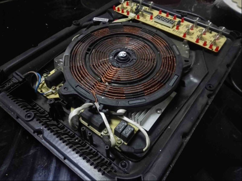

    收到同行送来的故障机壹台九阳C21-DC008触摸电磁炉,故障表现为是通电指示灯数码管全部闪烁,报警不加热;拆开检查,这个电磁炉还是带继电器的,大品牌做工确实也不错。

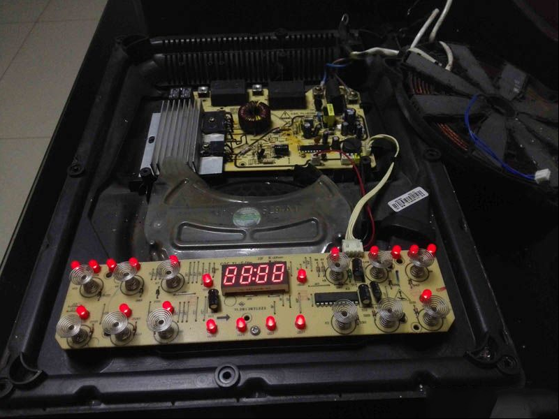

  把加热线盘拆下通电又试了一下,指示灯还是在那儿闪烁

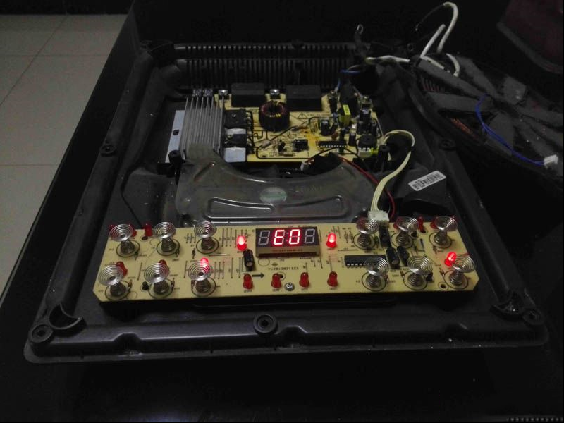

   此时发现,风扇是在低速转动的。于是把风扇插头拔掉测试,电磁炉滴的一声,接着转为E0代码

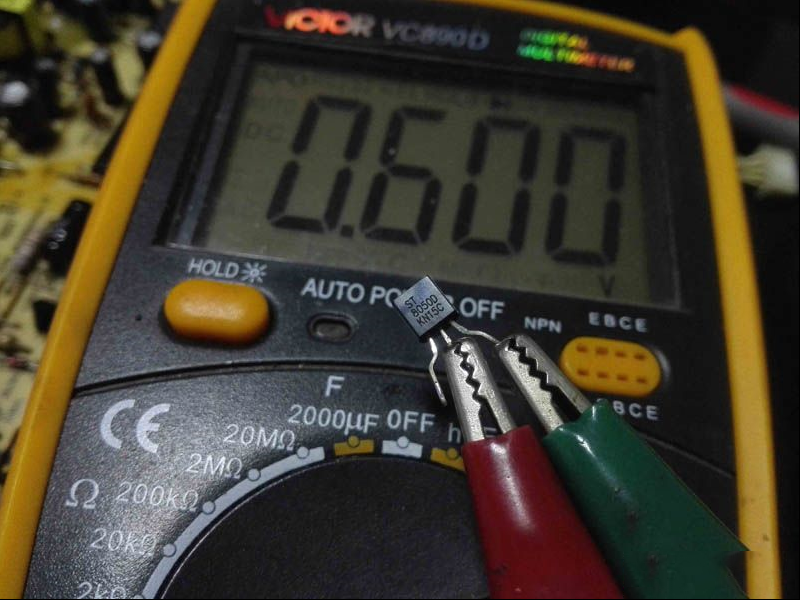

  问题找到了,直接检测8050。一测BC间0.600,如下图所示

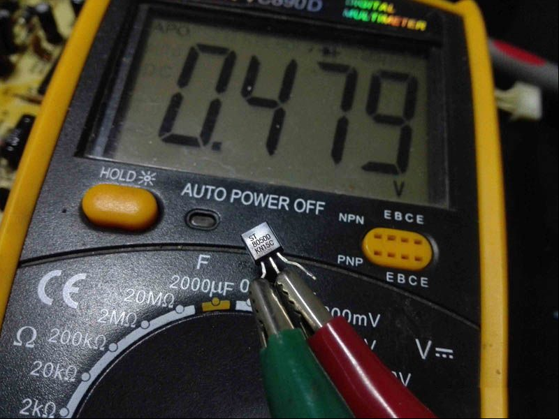

  BE间才0.479,导通电压明显降低

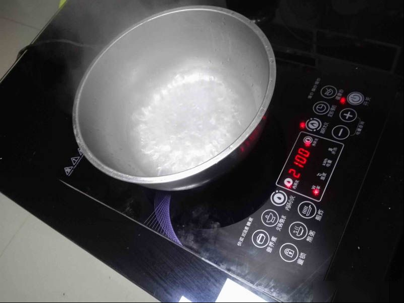

  更换后故障修复,正常加热,维修结束
