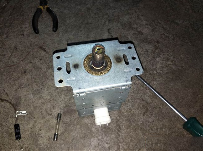

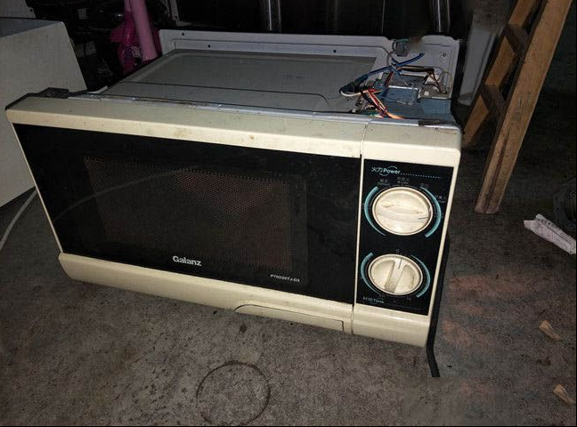

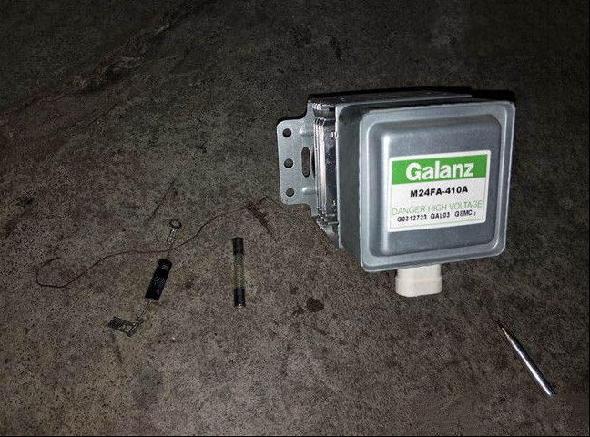

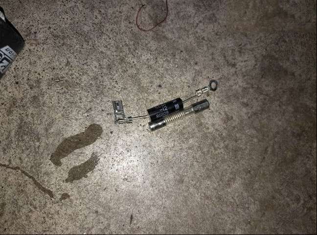

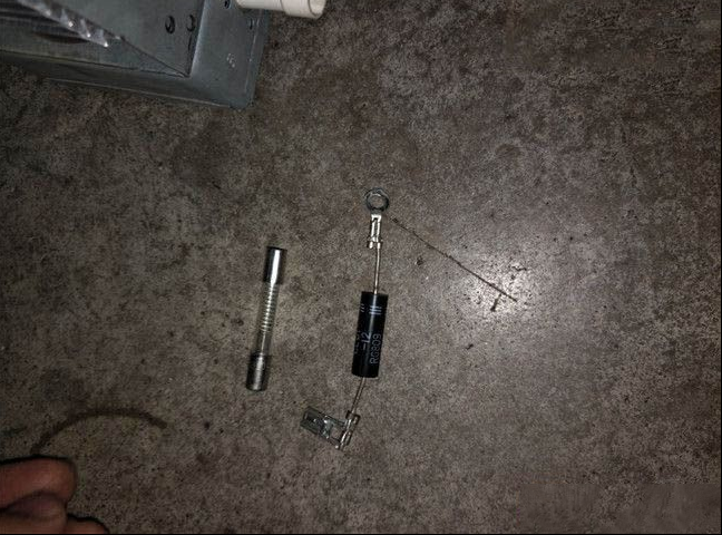

格兰仕微波炉通电磁控管发出电流打火声音
2023-5-14 09:38| 发布者: 开心| 查看: 221| 评论: 0
摘要: 收到同行送来的故障机壹台格兰仕微波炉,这台电磁炉是用户在2005年买的,用的比较久了,一直使用到现在,上次换了磁控管,这次又坏了。这次的故障表现为是通电磁控管发出电流打火声音,检查磁控管、高压二极管、保险管都 ...

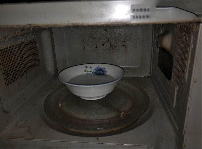

    收到同行送来的故障机壹台格兰仕微波炉,这台电磁炉是用户在2005年买的,用的比较久了,一直使用到现在,上次换了磁控管,这次又坏了。这次的故障表现为是通电磁控管发出电流打火声音,检查磁控管、高压二极管、保险管都坏,网购了这些配件,把这三样配件换上,把云母片上的脏物清理一下之后,通电试机微波炉正常使用,故障机修到这里,终于修好值得探讨。。
