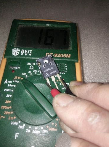

摘要: 收到同行送来的故障机壹台苏泊尔电磁炉,这台电磁炉我还没拆开就发现外壳缺少螺丝,预感这台机子肯定被维修过,开机发现保险完好,通电试机E0,拆下主板发现各大电容,电阻有拆下测量维修的痕迹,看来难度很大,又逐一测 ...
    收到同行送来的故障机壹台苏泊尔电磁炉,这台电磁炉我还没拆开就发现外壳缺少螺丝,预感这台机子肯定被维修过,开机发现保险完好,通电试机E0,拆下主板发现各大电容,电阻有拆下测量维修的痕迹,看来难度很大,又逐一测量没有问题,直接拆下功率管发现左右两脚短路,更换新的功率管后依然E0,有点奇怪了,开始仔细查看,上次维修者有清理白胶的痕迹,但是没有清理干净,仔细清理干净后发现,上个维修者把铜箔走线铲断,不仔细看真看不出来,连接铜箔走线后试机正常。已经历多次功率管短路没有烧保险的情况,而且都是H20R120,请各位师傅注意。
