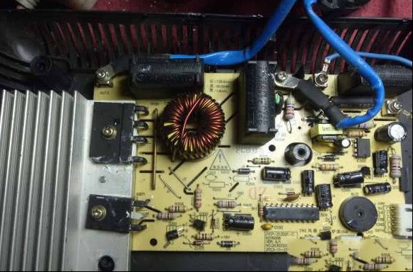

摘要: 用户送来收到其他维修同行的一台九阳C21-SK011电磁炉,故障表现为加热非常慢,测量工作电流只有2A多一些,换算成功率才四五百瓦。板子上没有可调电阻,逐个检查电容电阻没有发现问题,和功率调节有关系的康铜丝表面焊接也 ...
    用户送来收到其他维修同行的一台九阳C21-SK011电磁炉,故障表现为加热非常慢,测量工作电流只有2A多一些,换算成功率才四五百瓦。板子上没有可调电阻,逐个检查电容电阻没有发现问题,和功率调节有关系的康铜丝表面焊接也很平整,看着接触肯定是良好的,但经烙铁烫下去后,康铜丝焊点周圈焊锡看着和康铜丝接触并不牢靠,把两焊点仔细补焊,上锅测试,电流已达到7A多了,说明已经正常,故障就是这里。九阳电磁炉康铜丝出问题的比较多,如果各位遇到这类情况,最好办法是拆下把焊接的地方处理干净后再焊上。
