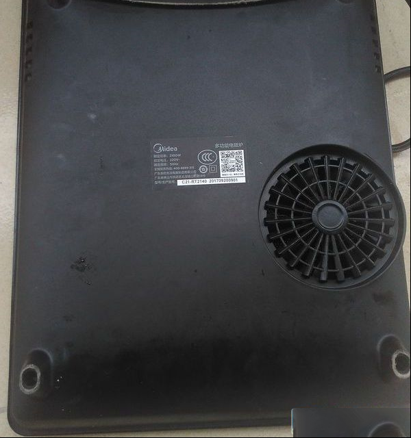

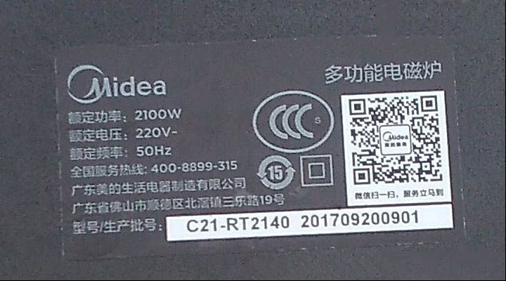

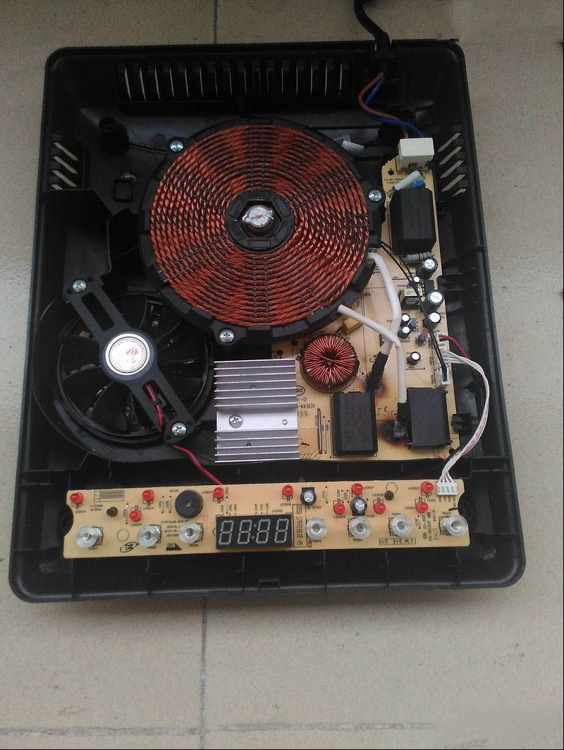

摘要: 收到同行送来的故障机壹台美的C21-RT2140电磁炉电磁炉,用户说是不能加热。拆开电磁炉一看,这故障不常见,也不应该有的故障,就是绕圈盘接电路板的两个焊片烧断了。由于是铝线,与焊片又是压接式的连接的,修复难度大 ...
    收到同行送来的故障机壹台美的C21-RT2140电磁炉电磁炉,用户说是不能加热。拆开电磁炉一看,这故障不常见,也不应该有的故障,就是绕圈盘接电路板的两个焊片烧断了。由于是铝线,与焊片又是压接式的连接的,修复难度大。我的处理办法是刮漆后用铝焊条焊在铜丝上,再锡焊到电路板上,之所以不用新的线圈盘,可能也会是个毛病。现在厂商对产品的成本压缩的太厉害了。
