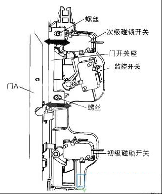

    一客户送来收到其他维修同行的一台微波炉,客户说找其他师傅修理了好几次一直不耐用,拿回去用没几次就不通电了,来回修了好多次都是这样。打开机子看变压器,磁控管,高压电容,高压二极管都被前面维修师傅动过,心有数了,这是典型的门开关问题,测试第2个开关,关门时有通,打开时候还通,更换这个开关(注意:这个常闭开关,第一和第三个是常开开关)试机故障机修到这里,终于修好值得探讨。,拆开门故障开关里面触点接触不良。
         下面我来介绍一下门开关的工作原理,希望给初学者有所帮助,说的不好的地方请同行们指教。微波炉有三个开关统称为炉门连锁开关;第一个开关是初级门锁开关(又称第一级开关、主开关),第二个是次级门锁开关(又称第二级开关、副开关),第三个开关是监控开关。
         当炉门关闭时,连锁开关上的两个门钩插入炉腔长方形孔内,按住微动开关,使初、次级门锁开关闭合,而监控开关断开,微波炉进入准备工作状态;当微波炉炉门打开,初、次级门锁开关断开,而监控开关接通,使微波炉停止工作。如下图原理所示,当微波炉在关门状态下第二个开关不能断开时就相当于220v经这个开关零火线短路,当然保险丝也就烧掉了。
  1、微波炉电路原理图
  2、微波炉门开结构关图
