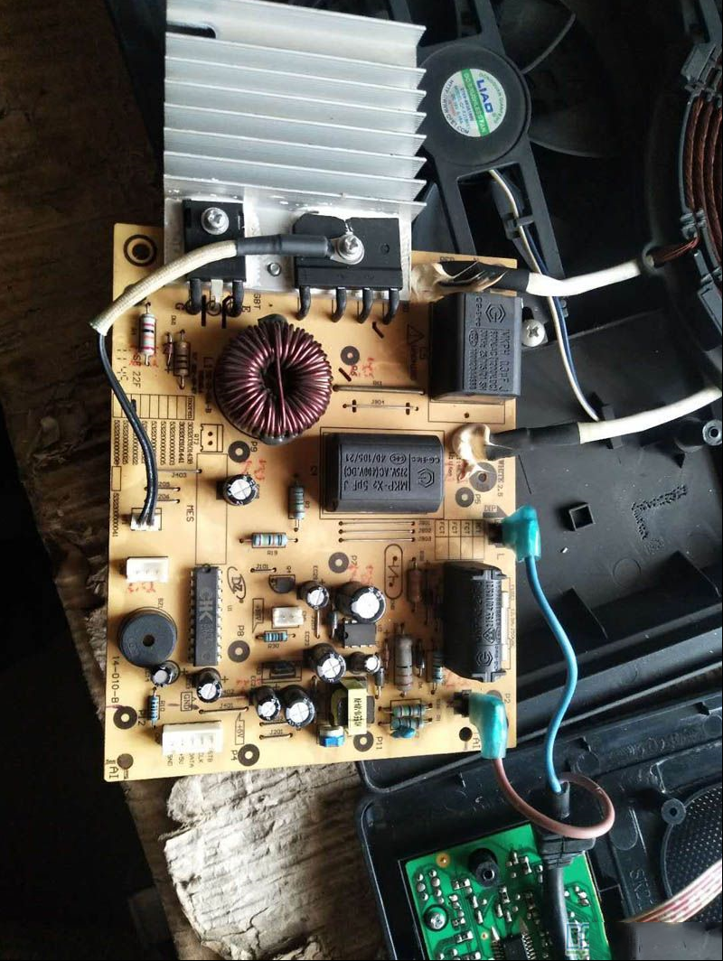

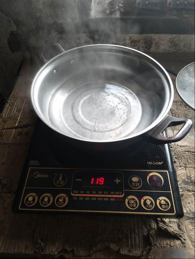

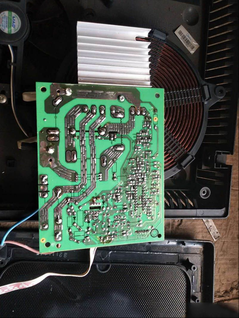

摘要: 收到同行送来的故障机壹台美的C21-SK2101电磁炉,故障表现为不检锅,断断续续反复,拆开机器测量各个电压都正常,查了R820K电阻正常,测了下其他大功率电阻也正常,拆下275v/2uF容量减少,更换一个还是原故障,拆下可调 ...
    收到同行送来的故障机壹台美的C21-SK2101电磁炉,故障表现为不检锅,断断续续反复,拆开机器测量各个电压都正常,查了R820K电阻正常,测了下其他大功率电阻也正常,拆下275v/2uF容量减少,更换一个还是原故障,拆下可调功率电阻,测了下阻值无穷大,上面标的是501,更换一个上去之后故障修复。
