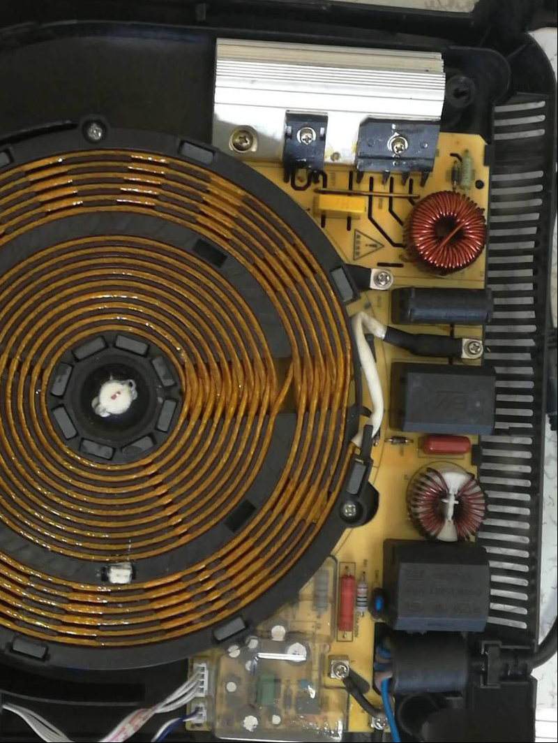

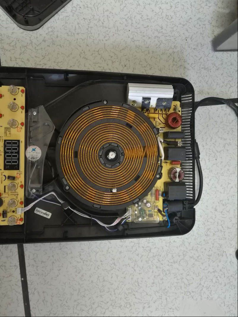

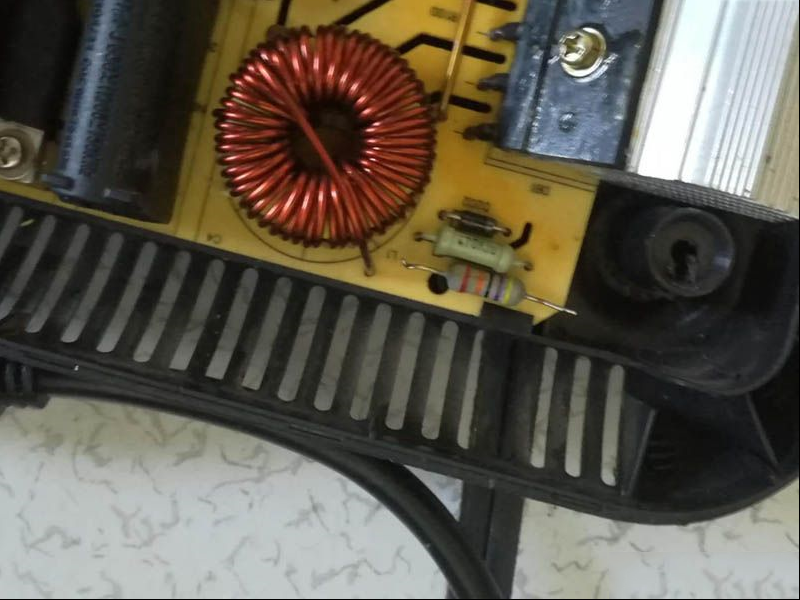

摘要: 收到同行送来的故障机壹台九阳C22-L2D电磁炉,故障表现为放锅不加热出现E0(含义是内部电路故障),拆开机器,测量300v正常,电容容量正常,可以操控证明5v正常,风扇运转正常,说明18v正常,测量大电阻R206开路,上机 ...
    收到同行送来的故障机壹台九阳C22-L2D电磁炉,故障表现为放锅不加热出现E0(含义是内部电路故障),拆开机器,测量300v正常,电容容量正常,可以操控证明5v正常,风扇运转正常,说明18v正常,测量大电阻R206开路,上机测试还是E0,再测试R402为负的值,说明也不正常,拆下测试开路,更换两个电阻皆为470K 5%的电阻。上机测试正常,维修完毕,故障机修到这里,终于修好值得探讨。。
