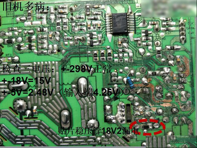

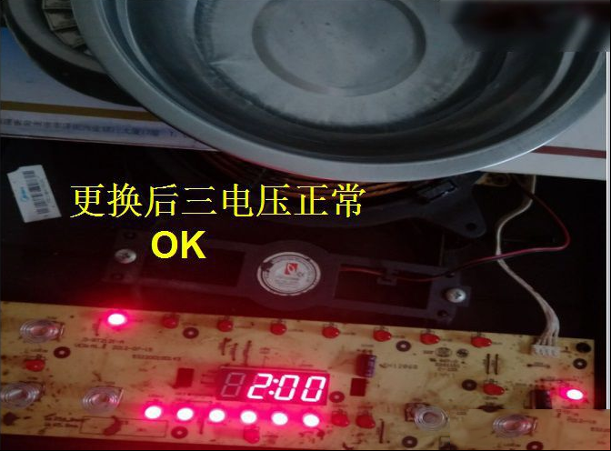

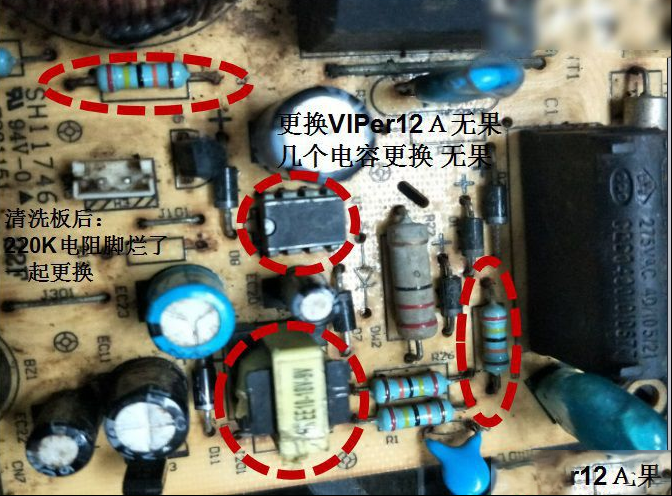

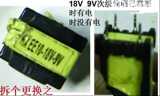

摘要: 收到同行送来的故障机壹台美的C21-RT2121电磁炉,故障表现是开机3秒后自动停止,拆开机器,检查三大电压,298V、18V、5V都正常,发现贴片稳压管18V2漏电,220K电阻引脚腐烂,将这些元器件全部逐个更换后还是原故障,后 ...
    收到同行送来的故障机壹台美的C21-RT2121电磁炉,故障表现是开机3秒后自动停止,拆开机器,检查三大电压,298V、18V、5V都正常,发现贴片稳压管18V2漏电,220K电阻引脚腐烂,将这些元器件全部逐个更换后还是原故障,后来更换VIPER12A后也未解决,最后查出是18V 9V次级线圈引脚已经霉断导致的(一时有点,一时没有电),更换后故障机修到这里,终于修好值得探讨。。
