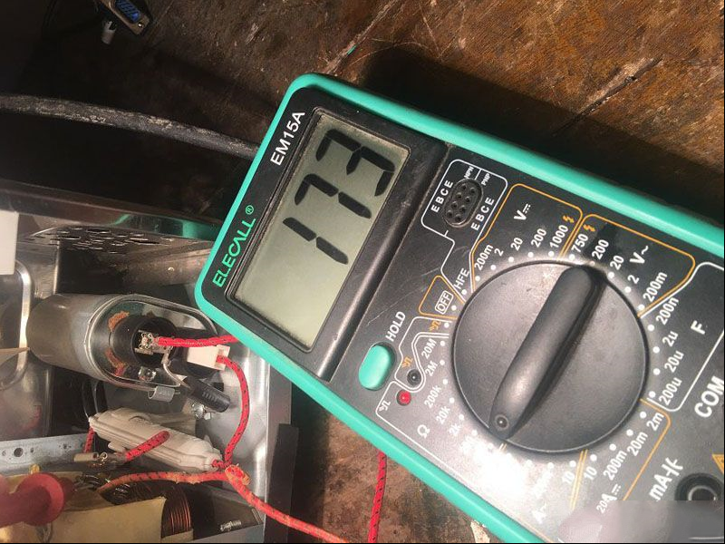

摘要: 收到同行送来的故障机壹台格兰仕微波炉,故障表现是开机几秒就跳停,目测应该有保护,按照平常的检查方法,拆盖检查各个零件外观没有发现爆头的,高压保险也没有烧,拔掉磁控管右侧插座一切正常,装上去就跳(如下图所 ...
    收到同行送来的故障机壹台格兰仕微波炉,故障表现是开机几秒就跳停,目测应该有保护,按照平常的检查方法,拆盖检查各个零件外观没有发现爆头的,高压保险也没有烧,拔掉磁控管右侧插座一切正常,装上去就跳(如下图所示),最后查出是高压变压器次级对地,有近200欧。更换高压变压器后检修思路。
