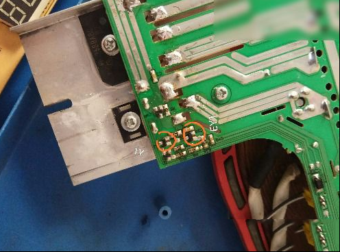

摘要: 收到同行送来的故障机壹台苏泊尔C21-SDHCB30电磁炉,该机器一插电就跳闸,拆开机器经测功率管、桥全部损坏损坏,但是保险管却完好。更换这些损坏的元件,再细查板背面功率管周围,发现有两个贴片三极管损坏分别是1Y、E ...
    收到同行送来的故障机壹台苏泊尔C21-SDHCB30电磁炉,该机器一插电就跳闸,拆开机器经测功率管、桥全部损坏损坏,但是保险管却完好。更换这些损坏的元件,再细查板背面功率管周围,发现有两个贴片三极管损坏分别是1Y、EY1(8050和8550),从旧板上拆两个同型号的换上,装机加电测试一切正常。
