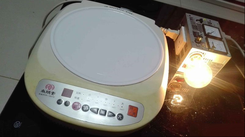

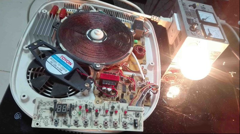

    收到同行送来的故障机壹台尚朋堂SR-1607D电磁炉,故障表现是按键失灵,数码管显示不全。这是收到其他维修同行的一台2004年生产的机子,用了十几年了,拆开看内部主板都还较新,以前的产品做工确实扎实,于是拆开更换所有轻触开关,按键正常了,但数码管还是显示不全,经检查是显示面板上的一个二极管断裂,就是下图2左上角这个二极管,于是更换。

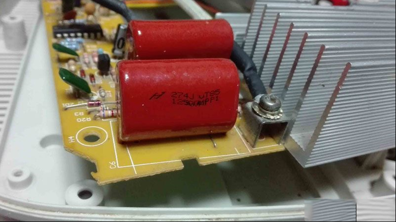

  检查保险丝、整流桥和IGBT都是好的,于是串灯泡测试一下,没想到灯泡特亮。

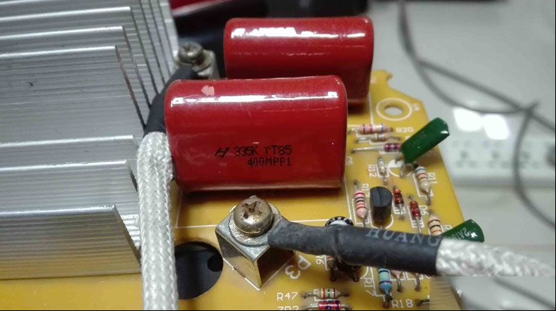

  难道有短路?于是又仔细检查了一遍,也没发现短路的地方。以前也遇到过不少美的电磁炉串灯泡微亮的,属于正常情况,这个这么亮,总感觉不放心。于是又检查了一下三大电容,这个电磁炉的滤波电容和谐振电容竟然都是用的薄膜电容,和以前见到的都不一样。外面这个是274J的是谐振电容。
  里面这个335K的是滤波电容,经查这两个电容正常。

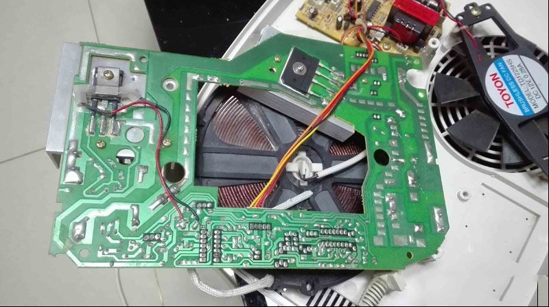

  下面是电路的背面,从电路来看这两个薄膜电容就是滤波电容和谐振电容。

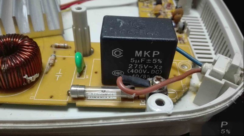

  再检查一下抗干扰电容,这个电容外观很熟悉,只是怎么是5UF的呢?一般电磁炉上的5FU电容都是滤波电容,不过从电路上看这个电容就是抗干扰电容。当把这个电容拆下来后再串灯泡测试,灯泡就一点也不亮了。测试电容容量也是正常的,我又找了个5UF的电容换上去,灯泡还是高亮。
  看来灯泡高亮是这个抗干扰电容引起的,一般电磁炉的抗干扰电容都是2UF的,容量较小,灯泡不亮或亮度很低,这个容量偏大,灯泡也就很亮了。以前没碰到过这种情况,所以很容易误判电路存在短路问题。装好外壳后又串灯泡试了一下,还是高亮。

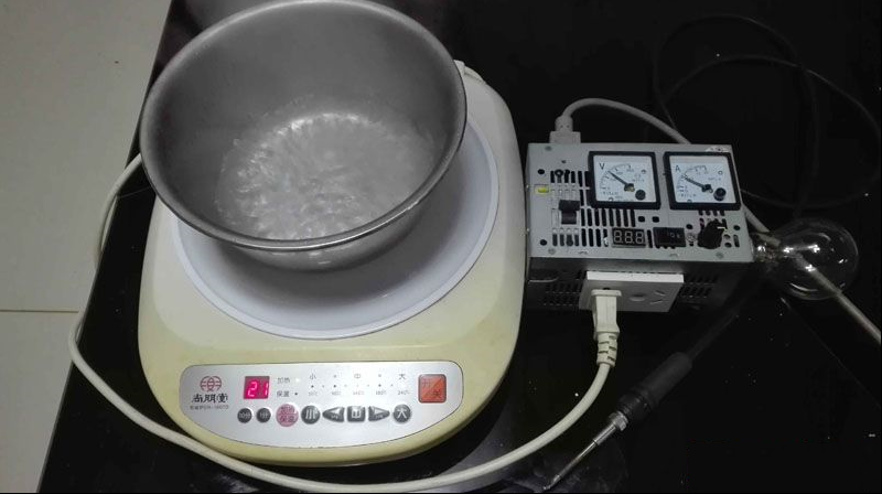

  看着高亮的灯泡,虽然分析后心里还是有点忐忑,狠下心来去保护开机测试,正常加热,各项功能正常,维修结束。
