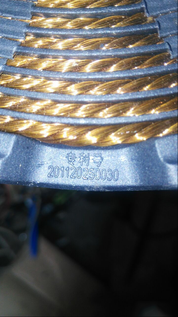

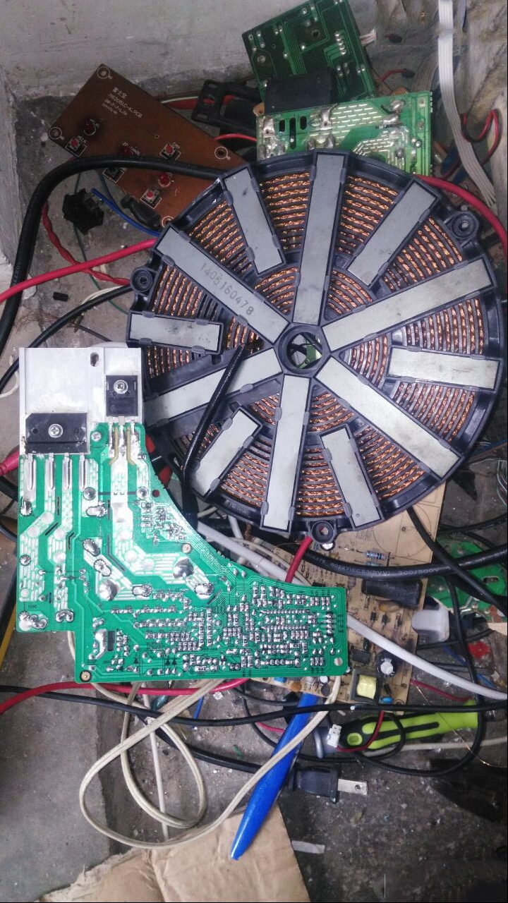

    上次碰到收到其他维修同行的一台美的C21-RH2145电磁炉,于是低价收了回来,回到家里拆机,有一些蟑螂排泄物,保险、IGBT烧,IGBT用的是30R1353,拆下这两件,拆下谐振电容测容量正常,5UF在路测正常,稳压二极管正常,驱动用的是5脚的芯片,不是8050  8550对管,简单测下无短路,装好IGBT 20R1203和保险,因为想不到为什么只烧IGBT,其它正常,怀着忐忑的心插电,嘀一声,开机正常,放锅加热正常,现在暂时是修好了,再测试观察一下。
