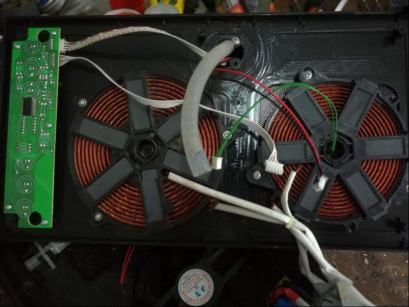

摘要: 收到同行送来的故障机壹台客户送来的新功电磁烧茶炉,通电开机显示E8,后来弄了很久,发现只要用原装的壶就正常了,电磁炉挑锅还真是少见,以前没有碰到过这样的情况。弄好后发现了一个黑科技,泡茶那边没有检测温度的 ...

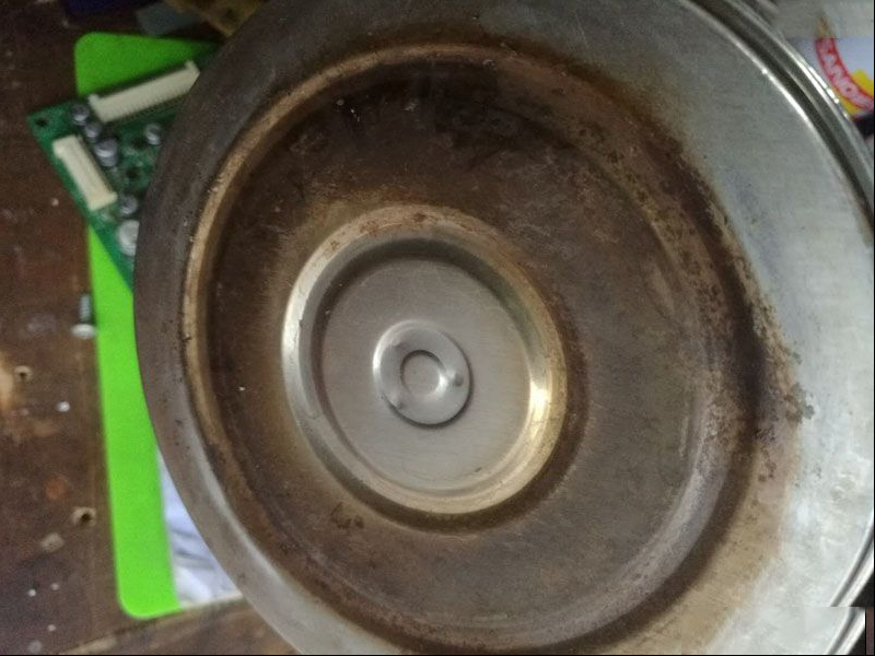

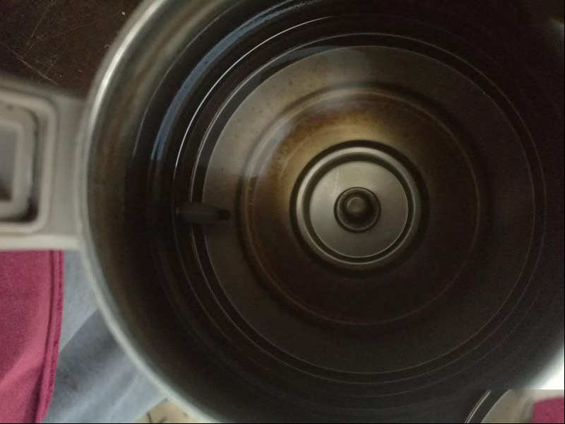

    收到同行送来的故障机壹台客户送来的新功电磁烧茶炉,通电开机显示E8,后来弄了很久,发现只要用原装的壶就正常了,电磁炉挑锅还真是少见,以前没有碰到过这样的情况。弄好后发现了一个黑科技,泡茶那边没有检测温度的,但是炉子能正常显示壶里的温度,这个黑科技的具体原理还得研究一下。
  泡茶那边无测温度的
  壶里有感温头
  壶底是平的
