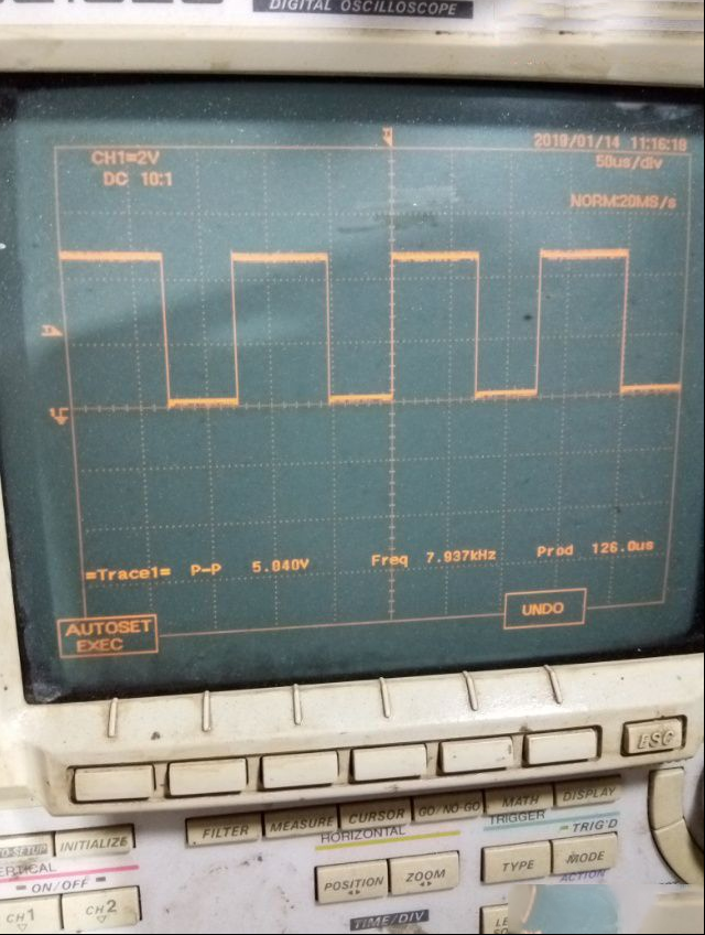

摘要: 收到同行送来的故障机壹台美的MC-CH2120电磁炉故障表现是通电后不报警,也不加热,拆开机器,测量LM339各脚电压如下图1所示,用示波器测量,发现基本正常,测量开机时的PWM波形,脉宽由窄慢慢变宽,也正常,换LM339故障 ...

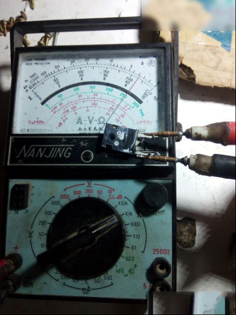

    收到同行送来的故障机壹台美的MC-CH2120电磁炉故障表现是通电后不报警,也不加热,拆开机器,测量LM339各脚电压如下图1所示,用示波器测量,发现基本正常,测量开机时的PWM波形,脉宽由窄慢慢变宽,也正常,换LM339故障不变,大管G极始终为0v, 测量其他元件没有发现故障,看来大管坏了,焊下测量G和S都击穿了,更换后,工作电流8A多,故障修复,维修结束。
