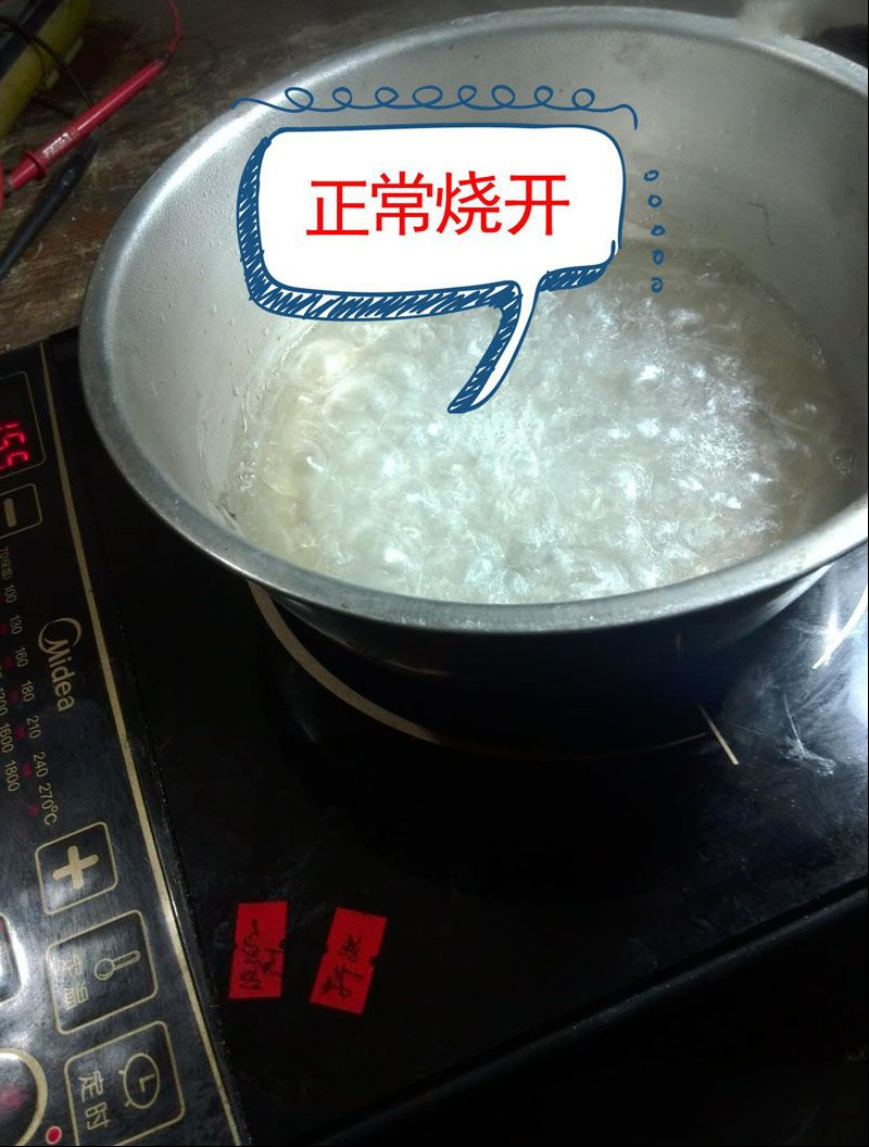

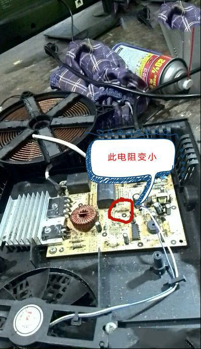

    收到同行送来的故障机壹台美的CK2105的电磁炉,故障表现为是插电就跳闸,拆机保险未断,测量整流桥硅,功率管,18V稳压管己坏。全部都更换新的之后,串入灯泡试机正常,加入盆子试煮,滴,滴报警不加热,不检锅。

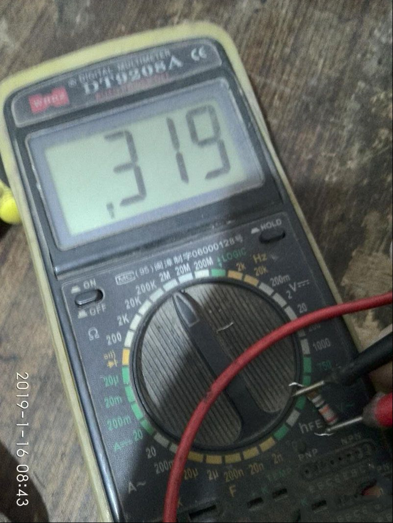

         再次检查,测300V,18V,5V正常,查几个大功率电阻,一个个焊开测量也无果,也没有增大的现像,在查到电阻R1时感觉不对,看色环应该是四百多K的,变成300K了。难道电磁炉大电阻阻值也会变小?以前只有发现液晶电视上组值变小,不过那有“发财胶”导致的。从旧板拆个一摸一样电阻测量就是480K,装上去之后一切正常。在普通电阻中从未发现阻值变小,只有增大,这也是第一次碰到。
