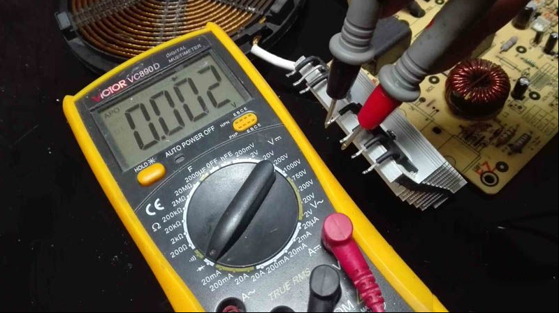

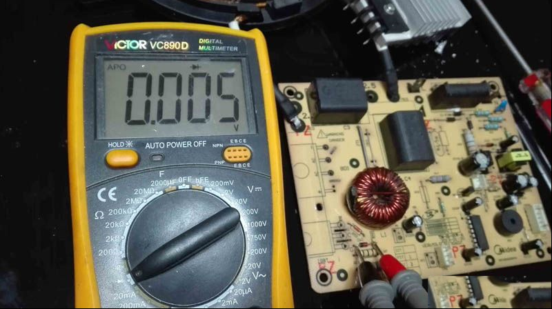

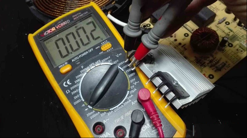

摘要: 近期收到同行送来的故障机壹台美的WK2102电磁炉,故障表现为通电无反应。拆开检查,保险丝烧掉,整流桥击穿,IGBT也击穿,于是检可能引起烧管的几个地方:大电容、驱动对管、18V稳压管,发现是功率管G极的18V稳压管击穿 ...
    近期收到同行送来的故障机壹台美的WK2102电磁炉,故障表现为通电无反应。拆开检查,保险丝烧掉,整流桥击穿,IGBT也击穿,于是检可能引起烧管的几个地方:大电容、驱动对管、18V稳压管,发现是功率管G极的18V稳压管击穿。

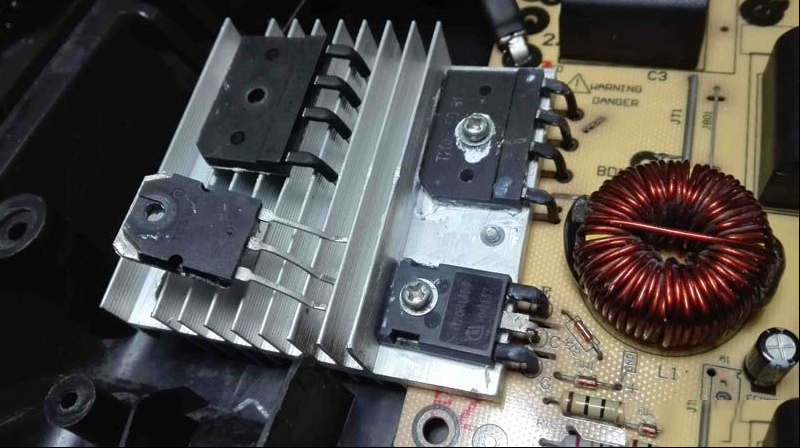

         这个稳压管的型号是1N4746A,外观上也和一般常见的略微不同,于是找一好的18V稳压管代换。接着代换整流桥和IGBT,一看IGBT,型号是TOSHIBA 40RR22,也是不太常见的,手头只有H20R1353了,虽然参数稍低,经查也可以代换。

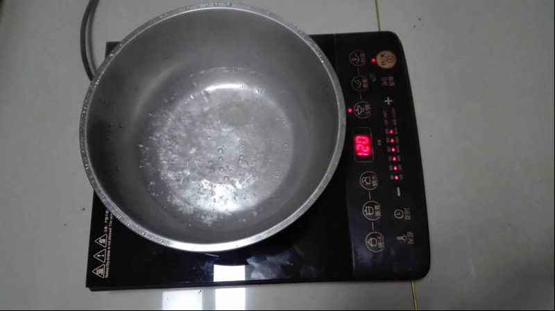

         打保护开机,三压正常。烧水试机,正常加热,摸散热片温度温热,试用几天无问题,维修结束。
         本例故障主要为LC振荡电路故障,原理我也就不再赘述了。该电路易损原件为谐振电容、IGBT和稳压二极管。功率管击穿后,将造成整流桥过流损坏或保险丝熔断,产生整机通电无反应现象;功率管击穿通常稳压二极管也会击穿,以防止驱动电路损坏;另外如果谐振电容容量下降,将导致功率管截止时产生反峰电压过高而击穿,所以更换功率管前,一定要检查谐振电容和18V稳压二极管是否损坏,以免再次损坏功率管。
