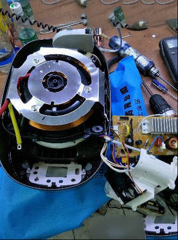

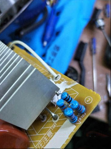

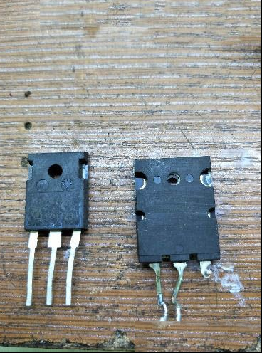

    收到同行送来的故障机壹台日本产的100v电磁煲,客人讲煮一半没电了,拆开一看有一只蟑螂躺在功率管脚和200k电阻脚上,测功率管,桥堆,已损坏;话说这款日本产的电磁煲用料真舍得,功率管用的是60W的,保险15A。之后果断的用20W的功率管和12A的保险丝换上去,试机一切正常。
