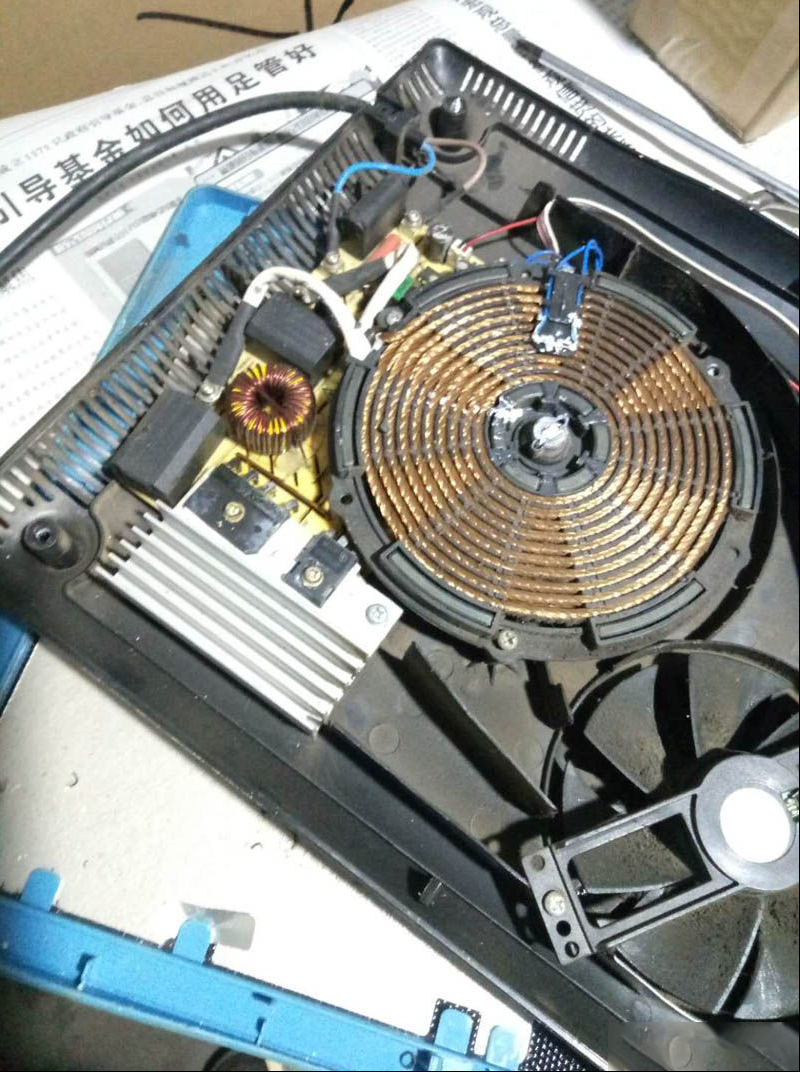

摘要: 本人维修过多台九阳电磁炉,其中型号包括C22-12、C21-J6和好多超薄电磁炉等等,有好多型号出现短须加热,电流只有2.5A左右,敲锅无故障代码,好多维修同行换电容和IGBT无果,其实大家都没有注意康铜丝 ...
    本人维修过多台九阳电磁炉,其中型号包括C22-12、C21-J6和好多超薄电磁炉等等,有好多型号出现短须加热,电流只有2.5A左右,敲锅无故障代码,好多维修同行换电容和IGBT无果,其实大家都没有注意康铜丝虚焊,因为九阳厂家机器焊接康铜丝焊锡点大,康铜丝没去周围漆皮,只有截面焊接使用时造成脱焊大锡点掩盖。
         所以提醒各位同行,遇到这这类故障必须加固焊接故障机修到这里,终于修好值得探讨。,有好多九阳电磁炉我都是焊了点锡就正常了。
