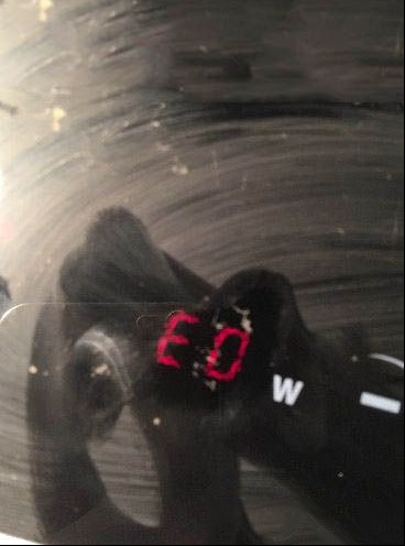

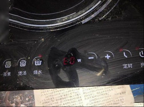

摘要: 收到同行送来的故障机壹台苏泊尔SDHCB06-210超薄型电磁炉,故障表现是插电指示灯亮,风扇转,自检通过;拆开机器,测面板5V正常,按电源起动有嘟一声,再按火锅键显示正常但几秒马上显示E0,通过询问同行得知,E0代码含 ...
    收到同行送来的故障机壹台苏泊尔SDHCB06-210超薄型电磁炉,故障表现是插电指示灯亮,风扇转,自检通过;拆开机器,测面板5V正常,按电源起动有嘟一声,再按火锅键显示正常但几秒马上显示E0,通过询问同行得知,E0代码含义是内部线路故障,后来动一下面板发现5V电压不稳定,重新加焊排插各个焊点,正常工作了,机器修复。
