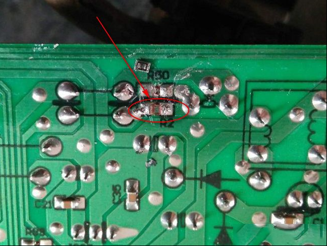

摘要: 收到同行送来的故障机壹台美的电磁炉,用户说通电无反应,拆开机器,检查发现副电源22红红黑电阻坏,更换后正常显示,有“嘀”声,试机发现加热3秒停一秒如此反复!于是常规检查各大电阻,三电压,各电容,传感器等均 ...
    收到同行送来的故障机壹台美的电磁炉,用户说通电无反应,拆开机器,检查发现副电源22红红黑电阻坏,更换后正常显示,有“嘀”声,试机发现加热3秒停一秒如此反复!于是常规检查各大电阻,三电压,各电容,传感器等均正常,想起以前因为IGBT稳压管(IN4748)曾经引起过间断加热拆下检查也正常!更换可调后试机故障依旧,至此,维修陷入困局。

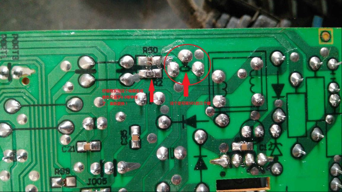

          冷静下来,通过仔细观察发现可调电阻附近有一个贴片电阻发黑,已经变色了(如下图所示),去旧板子上拆下来一个1000的贴片更换上去后,试机一切正常,故障修复。
