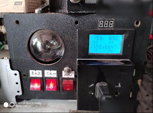

    收到同行送来的故障机壹台苏泊尔C21-SDHCB17电磁炉,故障表现是通电后灯闪(所有灯一起闪/蜂鸣),无法复位。拆机测得300V在270-290正常(最近市电压偏低180V-200V且不稳),5V随灯闪在3-5V之间跳变,7805输入端9V也不稳定,拔掉显示板5V稳定,可以成功复位,判断电源带载能力差。

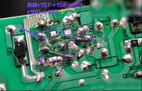

        该机电源块为2226AP,找了几十块板子愣是没找着它,超薄机模块放不下,记得论坛有大神发的用12A做模块的帖子,翻了半天也没找到(忘记在哪个版块了),只能硬着头皮参照12A图纸照葫芦画瓢来改了。

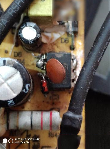

        旧板子拆了个12A/104/18V稳压管,在找一张12A图纸。经过电路对比,原板只需拆除几只贴片阻容原件即可,为了利用原模块孔位,先将12A改好(12A的678脚向5脚弯折连在一起上锡,1脚向2脚弯折连在一起上锡,23脚之间并接104,34脚之间并接18V稳压管/3脚正4脚负)。然后拆除原模块附近的r157/r158/r159/r160/c123,c123拆除后的位置用跳线连接,装上12A,将12A4脚用跳线连接到50V/1uF的正极。
          抱着报废的心理通电试机,复位声来了,接盆水试机一切正常。
