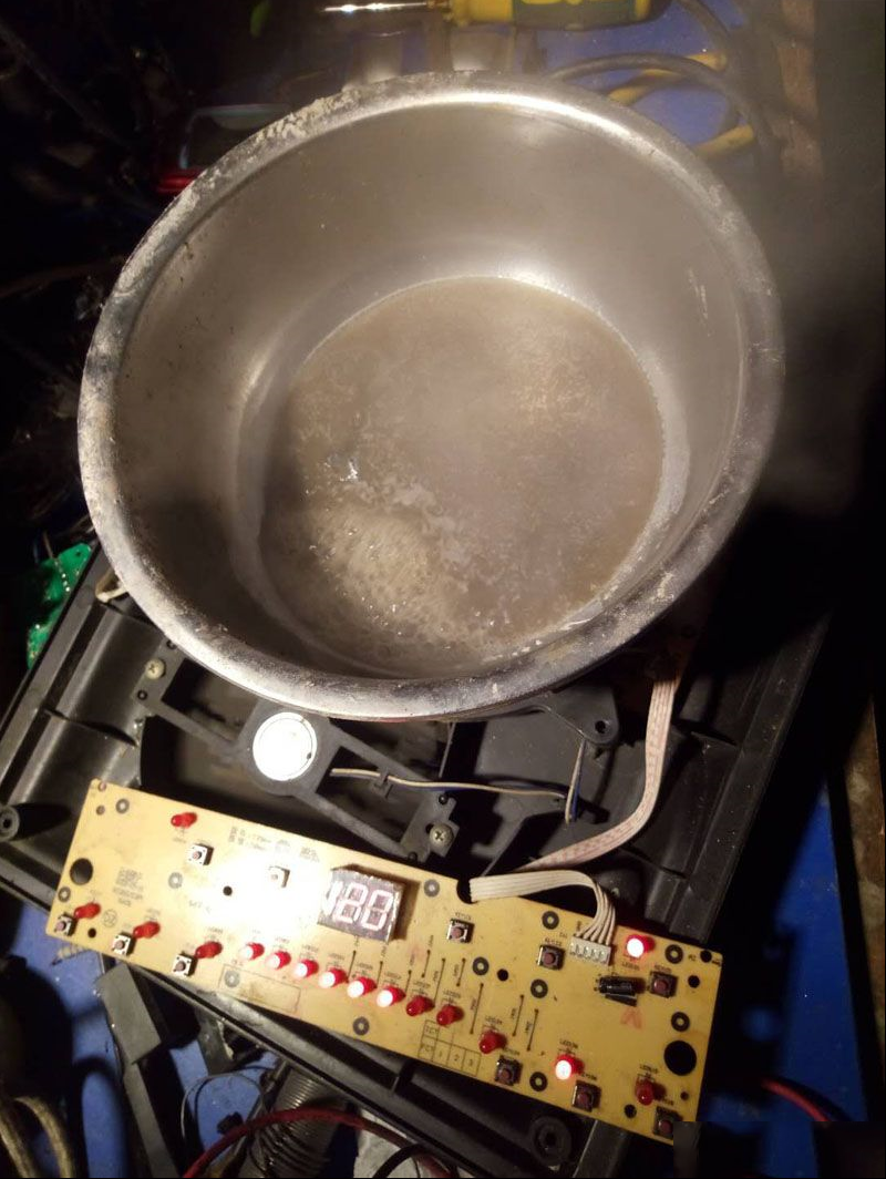

摘要: 收到同行送来的故障机壹台美的电磁炉,故障表现是亮灯有滴声不加热。试按了一下开关,按不动。打开一看,25V/47uF电容脚严重锈蚀断裂,好在备份不少,找了一块代替,上电结果一样,换代替板上的全部按键,上电,还是有 ...

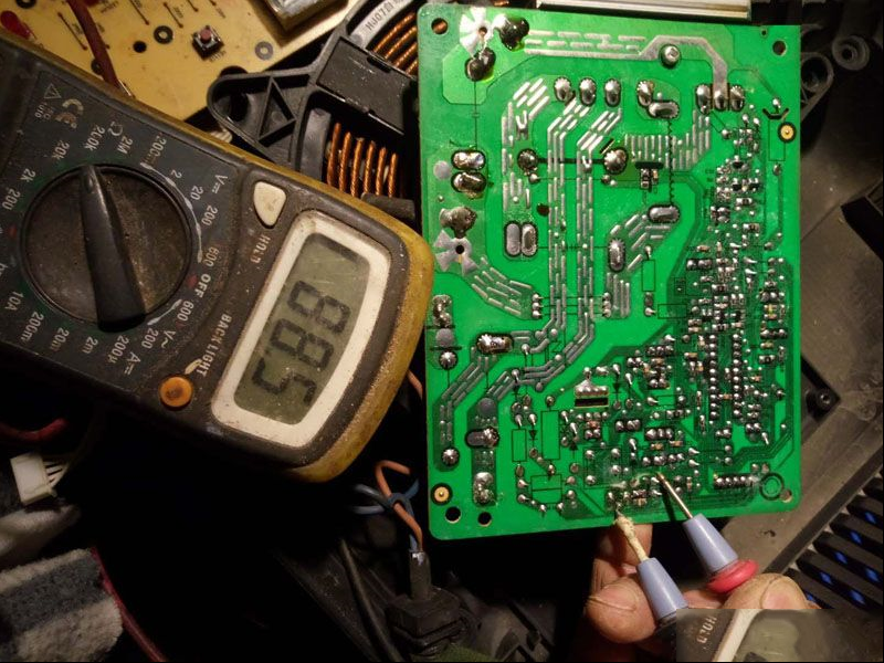

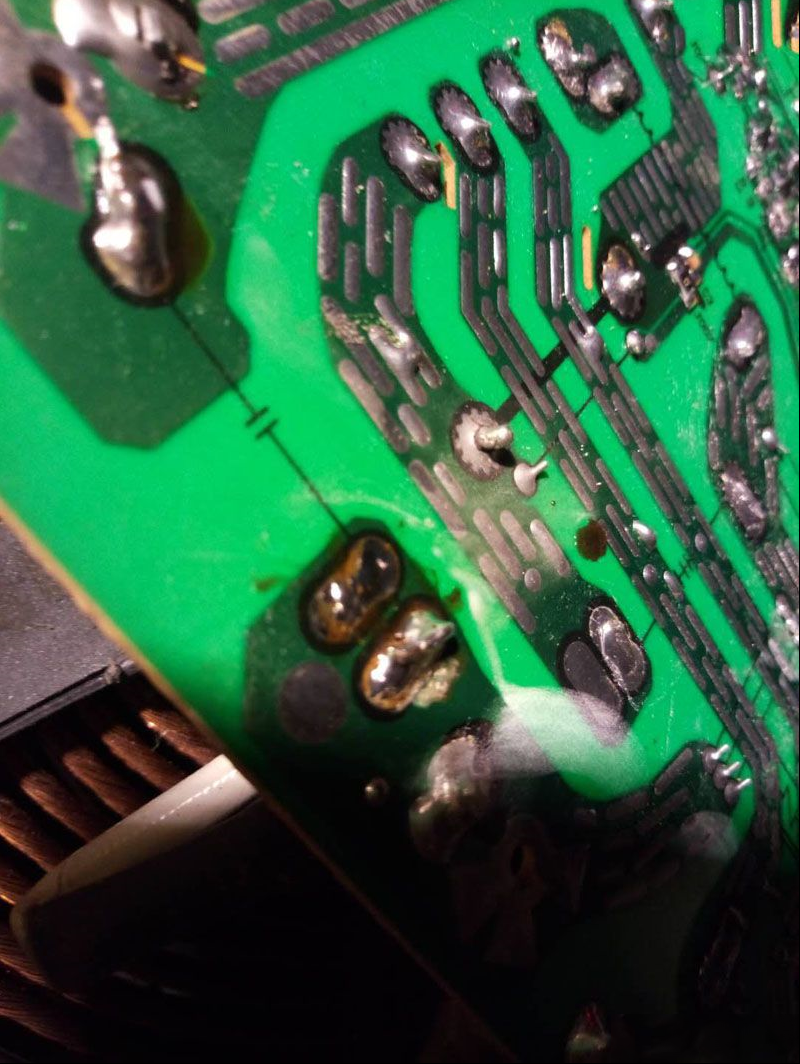

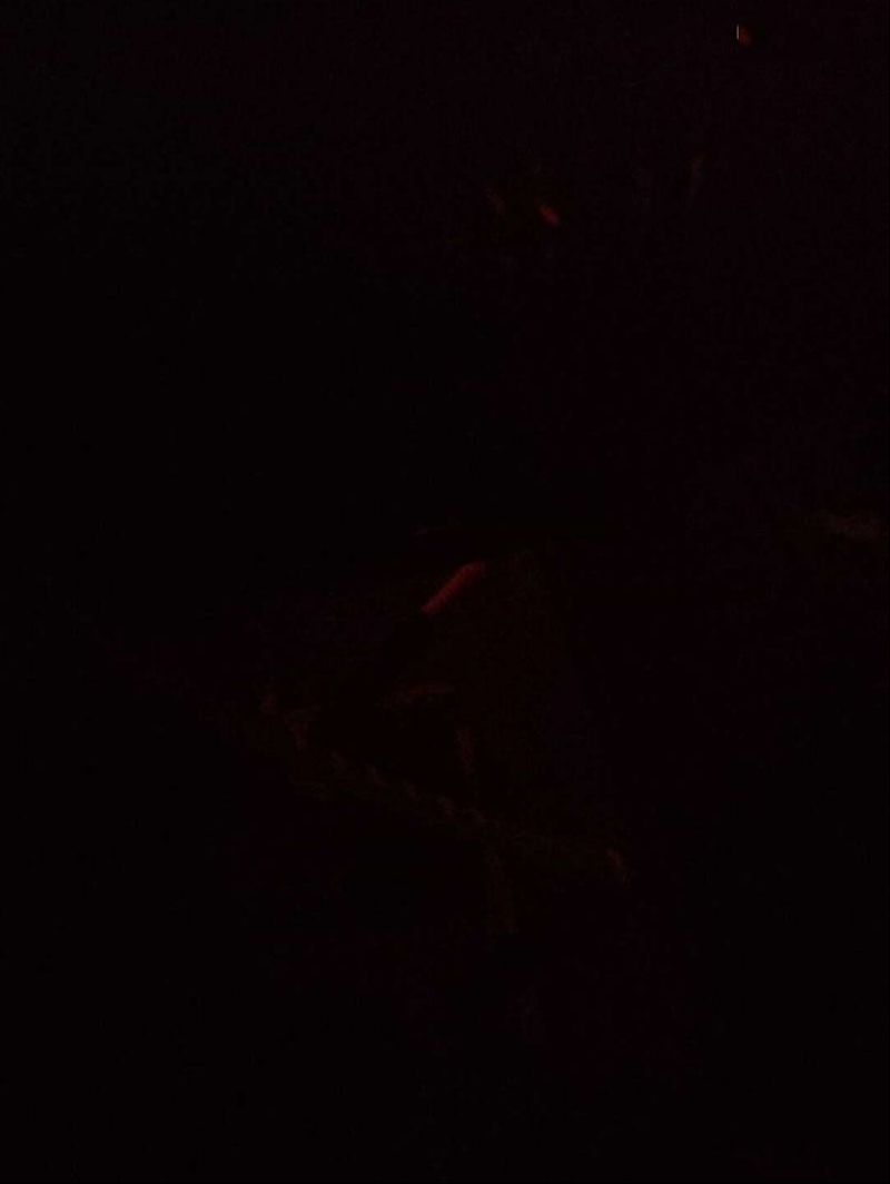

    收到同行送来的故障机壹台美的电磁炉,故障表现是亮灯有滴声不加热。试按了一下开关,按不动。打开一看,25V/47uF电容脚严重锈蚀断裂,好在备份不少,找了一块代替,上电结果一样,换代替板上的全部按键,上电,还是有滴声,不加热。查电位器,顺便查8200,电位器正常,8200不对,换8200,换好8200,测量还是不对原值,严重偏大,怀疑用的是废板上贴片可能也是坏的,改为1K的电阻,放上去仍然测量时不正常。是什么引起的呢?听见有打火的声音,关灯,原来是振谐处,果断换掉振谐电容。顺便看见康铜丝虚焊,重新补焊。上电,还是有滴声,不加热。

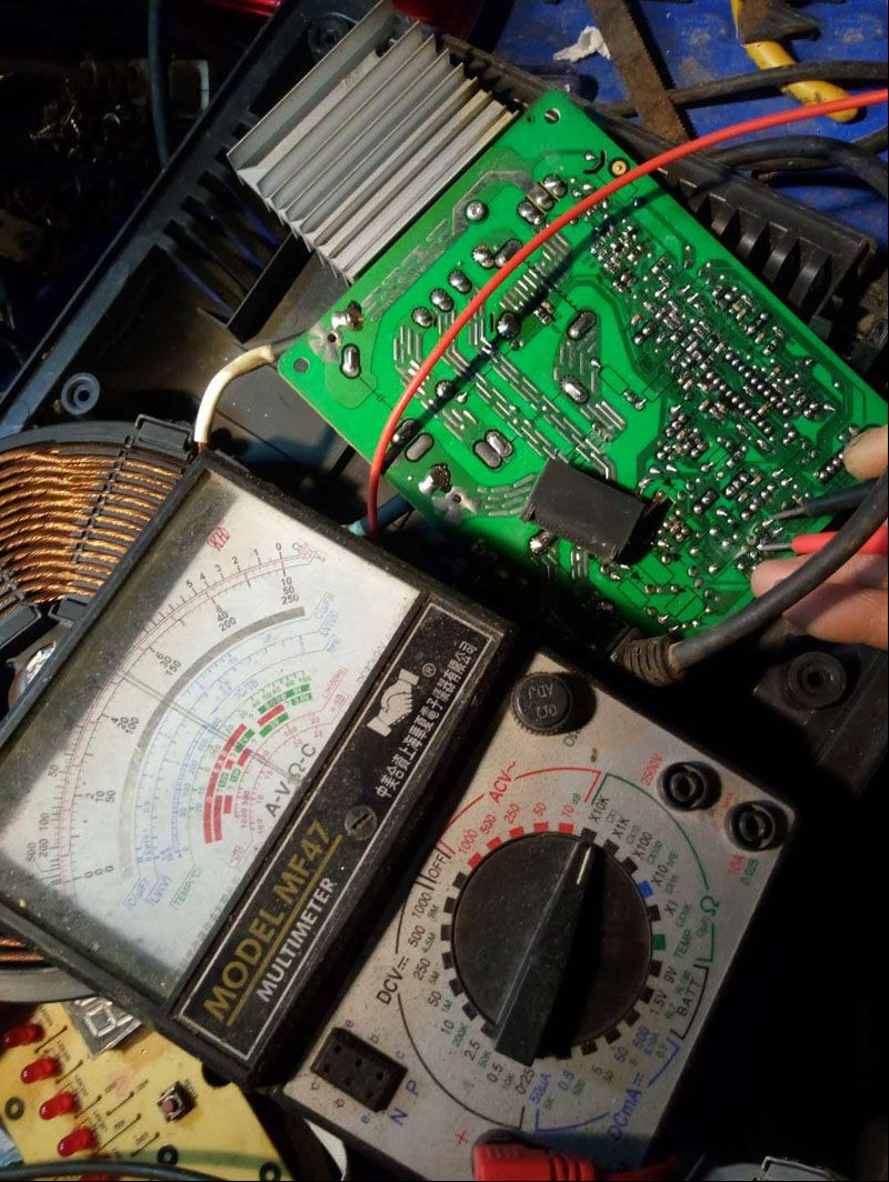

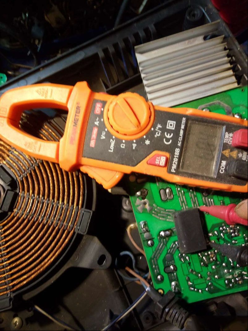

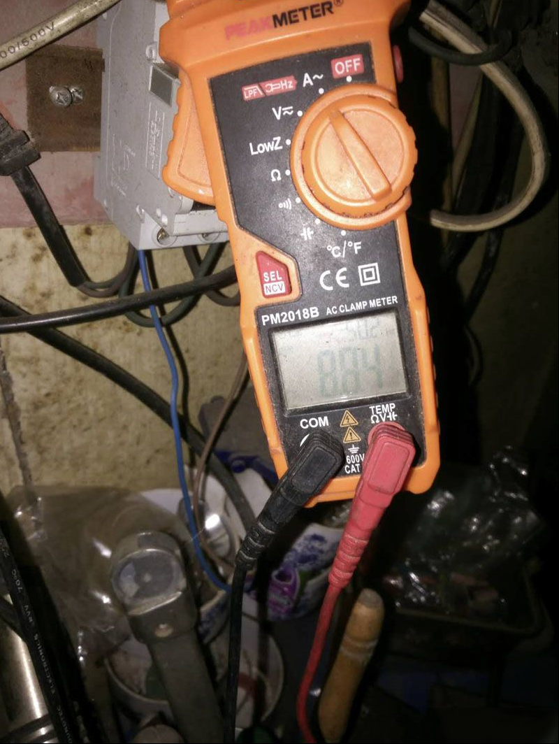

         查三大电容,2UF电容严重偏大,电容损坏一般都是容量减小或击穿或开路,虽然电容容量有误差,理论上不可能变的这么大?网上查了一下找到答案,可能是介电常数增大。过两板正对面积增大。或者板间距离减小。更换好,上电,一切正常电流8.8A,把电位器调小降为8.2A。

  8200换后不正常
  发现康铜丝虚焊
  听见有打火的声音,关灯看那里打火
  2UF电容变大
  换表测量8200还不正常
  电流8.8A,调电位器变小
  一切搞定
