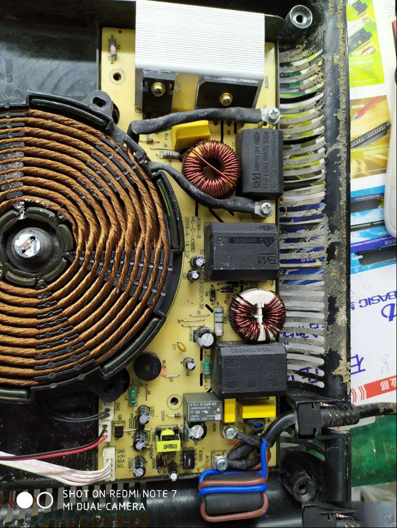

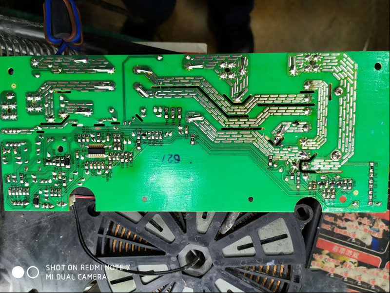

    去年过年的时候收到同行送来的故障机壹台用户送来的爱仕达AI-F2159C电磁炉说进水不开机了,拆机看大吃一惊全是面粉,先清除面粉测量板子保险炸了功率管穿了,电源周围有水渍清洗干净测量没有明显击穿的,换了保险和功率管加电开机正常加热报E0,测三大电压正常因为电磁炉进水坏的,所以没有怀疑大电容失效什么的初步怀疑同步电路有问题测量各个大功率电阻《贴片的》没有发现问题,贴片339手上也没得换一时维修陷入僵局,干脆扔一边了,因为年关了非常忙,有时间再搞。
          今天早上有时间了,再拿过来板子仔细研究把注意力集中在功率管的三个驱动三极管上了,以前是在线量的,拿风枪拆下Q3测量居然CE级软击穿了,怪不得在线量不出来呢,看丝印是D9D应该是个8050,找了个旧板拆了一个装好,又测其他两个管子正常,再试机已经正常了,这个机器比较费时费力而且原件贴片的不好搞,搜了半天没有同样的故障参考所以发上来给大家分享。
