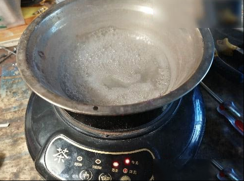

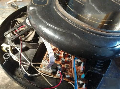

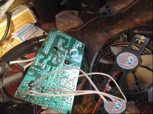

摘要: 收到同行送来的故障机壹台盟集MJ-ED-H1电磁炉,故障表现不通电,拆机目测22欧电阻烧焦,根据经验直接换12A,22欧电阻,上电22电阻冒烟烧断,换400v/4.7uF电容22欧电阻复上电又烧。拆下变压器发现初级引脚有打火痕迹,旧 ...
    收到同行送来的故障机壹台盟集MJ-ED-H1电磁炉,故障表现不通电,拆机目测22欧电阻烧焦,根据经验直接换12A,22欧电阻,上电22电阻冒烟烧断,换400v/4.7uF电容22欧电阻复上电又烧。拆下变压器发现初级引脚有打火痕迹,旧极上拆一变压器因引脚不同只好飞线,故障机修到这里,终于修好值得探讨。,又寻思即然变压器坏,12A不一定损坏,把换下的12A重新安上,故障完美修复。
