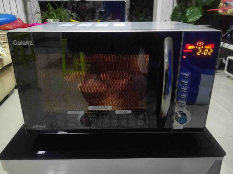

摘要: 收到同行送来的故障机壹台格兰仕G80W23YSL-V9微波炉,故障表现为是显示正常不加热。心想可能是高压保险丝坏了吧,于是拆机检查。经查高压保险丝、磁控管、变压器、高压二极管、高压电容都是好的。这是一款带微电脑板的 ...

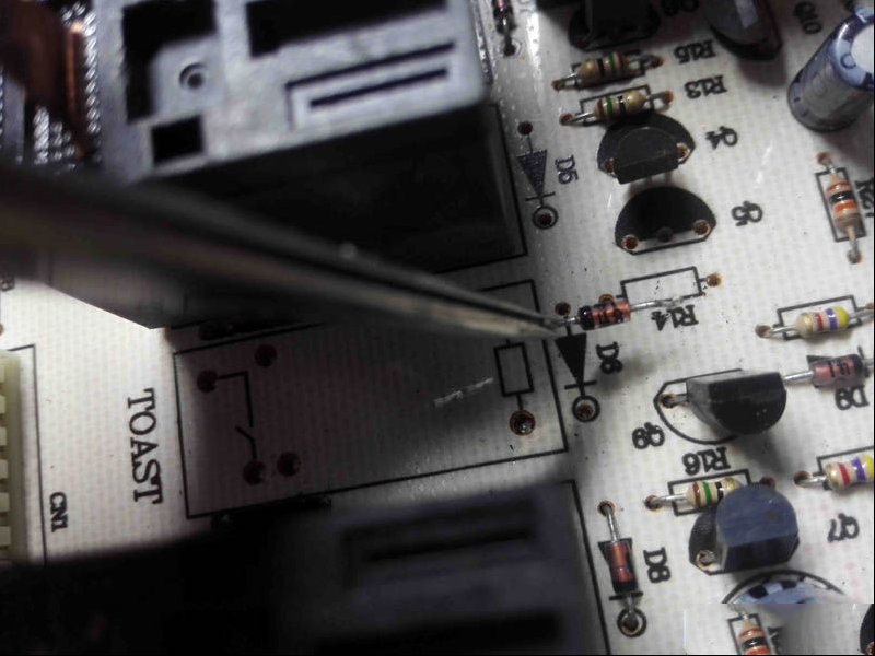

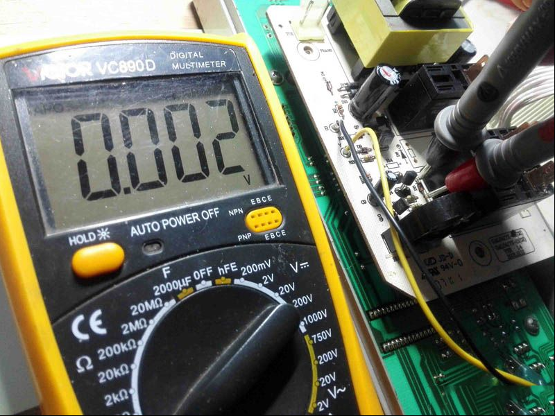

    收到同行送来的故障机壹台格兰仕G80W23YSL-V9微波炉,故障表现为是显示正常不加热。心想可能是高压保险丝坏了吧,于是拆机检查。经查高压保险丝、磁控管、变压器、高压二极管、高压电容都是好的。这是一款带微电脑板的微波炉,正常工作开始加热时应该能听到继电器闭合的声音。这个微波炉各项功能显示正常,但是怎么没听到继电器闭合的声音呢? 看来控制电路有问题,于是检查继电器周边电路,发现和继电器并联的二极管击穿。这个微波炉电路板中有三个继电器,是分别控制微波、烧烤、炉灯的,经查三个二极管都击穿了。
           这是个1N4148二极管,这个二极管击穿导致继电器的控制电压直接接地,继电器自然不能闭合了。关于这个二极管的作用,大家都知道,继电器线圈就是一个电感,电感有一个特性,流经电感线圈的电流不能突变,如果突然切断电感线圈的电流,电感本身就会产生一个很强的电动势,来试图维持电流不变,这个电动势往往非常强。与继电器线圈并联二极管后,二极管负极接直流电源正极,继电器线圈断电时,二极管因势利导,为线圈电流继续流动提供途径,残余能量在线圈与二极管组成的回路中较为平缓地自我消耗掉,开关和电路原件得到有效保护。
          换掉二极管,微波炉正常加热,维修结束。
