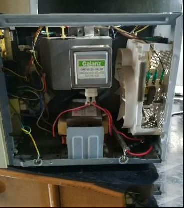

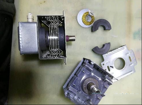

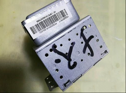

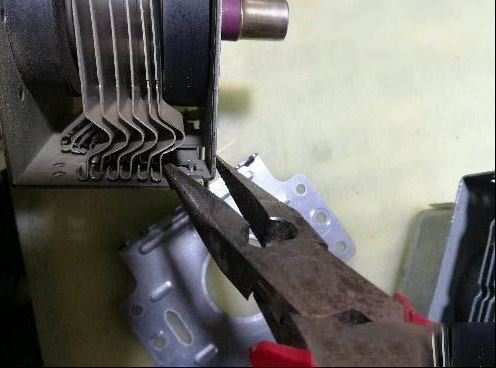

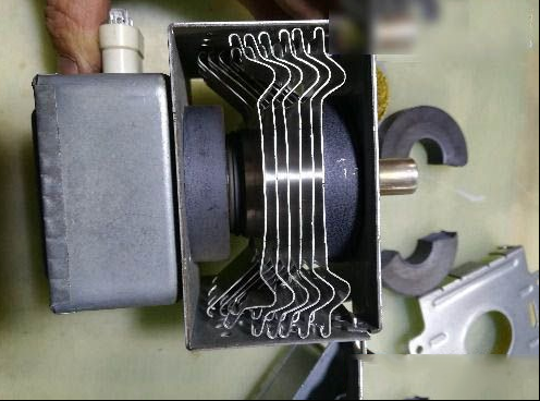

摘要: 收到同行送来的故障机壹台微波炉,故障是可以开机但不加热,检查发现磁控管已坏,磁环断裂,因手边没有同型号的磁控管,但是有好几个坏磁控管,磁环还好,所以就把坏磁控管的磁环与其调换,调换后装机加热正常,以后 ...
    收到同行送来的故障机壹台微波炉,故障是可以开机但不加热,检查发现磁控管已坏,磁环断裂,因手边没有同型号的磁控管,但是有好几个坏磁控管,磁环还好,所以就把坏磁控管的磁环与其调换,调换后装机加热正常,以后同行们遇到此类故障时又可以节约成本了。大家在修复过程中要注意,在更换磁环时一定要记住磁极,磁极反正不可装反了。
