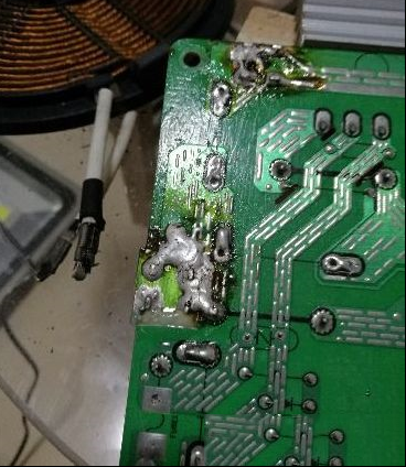

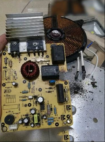

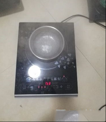

    收到同行送来的故障机壹台美的C21-ST2106电磁炉,首先拆开机首先肉眼检查一遍,发现5uF电容爆了,保险没烧,电路板接线圈处烧焦了,线圈是铝线压线子烧断了,肉眼检完了就上万用表检查,功率管坏了,整流桥还好,再检18V稳压管,推动管,大电阻,都没事,开始动手补电路板,然后在旧板拆接线端子改装上,然后在网上买压线子,由于年底了到货的那天刚好放假回家了,今天一到马上压线圈端子试机,调1000W试机功率电流表显示1.2千瓦有多,电流5点多差不多6安,调了一下电流1000W调4.5安左右,试机用的是小盆,用锅的时候电流还会大一点点。
