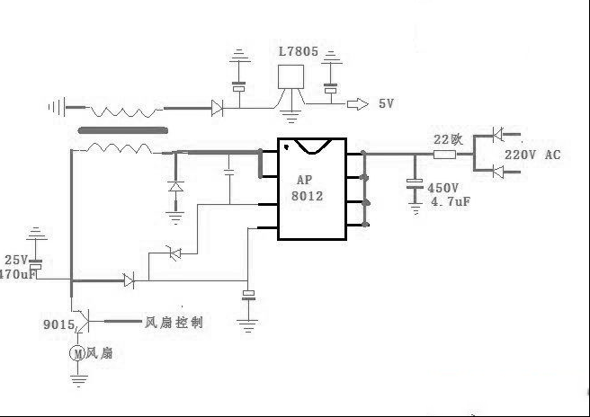

摘要: 收到同行送来的故障机壹台美的电磁炉,故障表现是面板无显示,插上电源线有电流接触声,说明保险到300V电容间的电路都是好的;面板不显示可能电源管理芯片损坏或者后端5V不正常。这个电磁炉维修,一般吧。这次遇到了一 ...
    收到同行送来的故障机壹台美的电磁炉,故障表现是面板无显示,插上电源线有电流接触声,说明保险到300V电容间的电路都是好的;面板不显示可能电源管理芯片损坏或者后端5V不正常。这个电磁炉维修,一般吧。这次遇到了一个不一样电路,很新颖。再次刷新了我的世界观。这个维修对电子爱好者来说,可以看到很多新的应用电路,提升自己的电子电路知识,如下图所示。
          这块板用的电源管理芯片是AP8012,手上没有相同的电源管理芯片,由于给客户报价低,为了节省成本,只能查电路看看有没有可以代换的电源管理芯片。(好多人都想着换,外接个电路确实很快,但是没意思,连基本电路都不懂。讲真的,现在真是修的不如换的挣钱。一次,接个维修抽烟机的活,前面维修师傅加了个12V的转换板,把原电路的芯片,变压器都拆了,收费80元,得个半年坏了就叫我修,一看电路,明明可以换个电源管理芯片搞定的(把外置板的电源芯片拆来补上就好了,当然,没有替换的电源管理芯片,接外置板是不二的选择,但是像这种情况就不应该这么干了吧),非得把原电路拆了,我暗暗的叼他一百遍,外置板的不稳定,找了2个小时的电路才把故障点找到 ),以上提外话啊。
        上图,变压器没有副线圈,并且初级线圈出来就直接18V给风扇供电,以及给电源管理芯片供电,不直接对热地,主要是次级线圈还能产生电压,经L7805三极稳压管稳压5V输出给主芯片及面板供电。也就是说18V直接使用的是市电整流而来的,不是次级线圈产生。这种电路,思来想去,貌似手上没有芯片用在这样的电路上的呀。不过去掉外围电路,芯片各个引脚功能跟VIPer12A各引脚功能一样的。应该可以代换的。VIPer12A电源管理芯片一般的外围电路如下图所示。
           看电路对比就是芯片供电及反馈不一样,但工作原理是一样的,代换应该没有问题的。拆下原管理芯片AP8012换上VIPer12A,外串接个90W电炮上电时机,此时蜂鸣器“嘀”的一声,好悦耳!代换成功。烧个开水测试稳定性。断电摸了一下管理芯片,不发烫。安装回去交付给客户。
