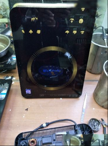

九阳C22-L2S电磁炉通电开机显示E3故障代码的检修
2023-5-14 09:36| 发布者: 开心| 查看: 54| 评论: 0
摘要: 接一九阳C22-L2S电磁炉,故障表现为开机显示E3代码,检测电网电压过高。测了下几个贴片检测电阻,没坏。于是直奔桥堆,拆下用指针表10k档测交流脚,有阻值(正常的是没有阻值的,说明内部其中有一PN节 ...
    接一九阳C22-L2S电磁炉,故障表现为开机显示E3代码,检测电网电压过高。测了下几个贴片检测电阻,没坏。于是直奔桥堆,拆下用指针表10k档测交流脚,有阻值(正常的是没有阻值的,说明内部其中有一PN节软击穿),更换后试机正常了。
