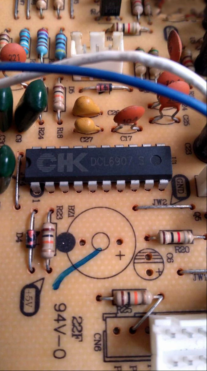

       再次拆开主板,该机用的MCU是CHK DCL6907单片机,再加一个电源IC,主板就2个IC完事,厂家节省成本的设计,网上搜寻了N遍,没找到有价值的参考资料。先按照老套路,先后检测大电阻、更换大电容,无效;再次更换IGBT、整流桥,毛病依旧;

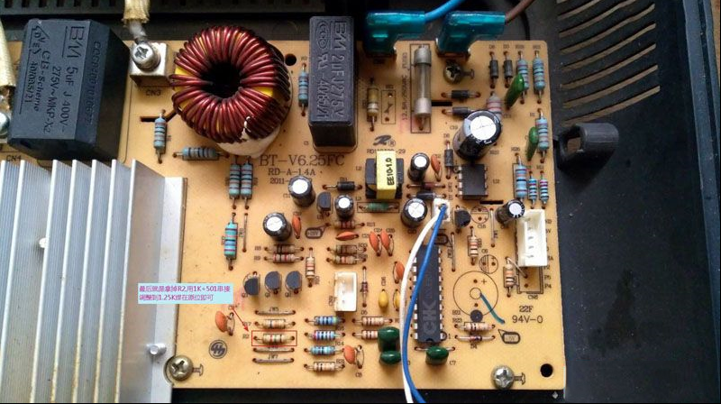

       烧脑无数后偶然发现奔腾电磁炉(鑫汇科S007方案)主板与这个DCL6907很相似? 仔细对比主板实物电路与S007方案,居然相似度极高,难道这个DCL6907是S007的马甲? 不管了,对照S007方案检测手头的主板,工作参数基本上都正常,就是电流检测电路省略了VR,只用了一个1.5K电阻,但是S007方案里,电流检测都是一个R+VR形式,合计也就1.2K左右的样子,在这里动手脚试试看了,找了一个1K电阻再串接一个501可调,调整到1.35K上机试验,烧水电流稳定到8.4A,出风口温度还是有点热,但是已经比之前9A多明显低了;再调整电阻到1.25K测试,这次电流稳定在8.1A附近,连续烧了2壶开水,电磁炉工作正常,出风口温热,感觉正常了。
          对DCL6907主板的炉子,网上的资料很少,找的几个维修案例大多无疾而终,或者浅尝辄止、放弃了。最后我还是对照S007方案修改了电路参数后才让炉子恢复了正常工作状态。
