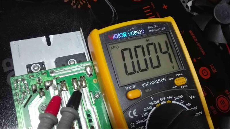

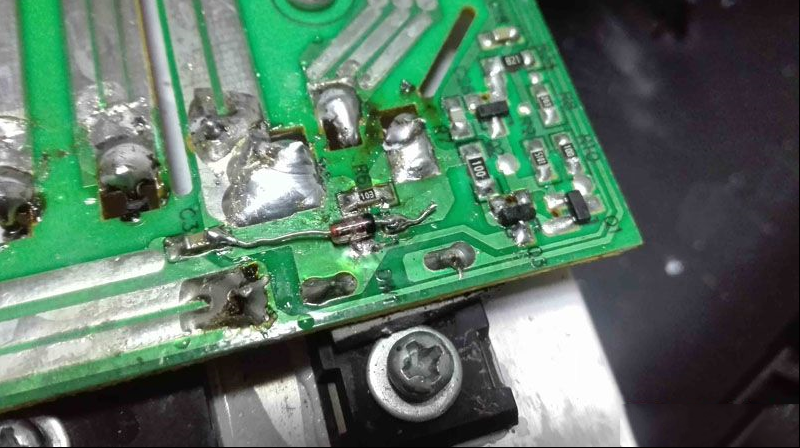

    收到同行送来的故障机壹台苏泊尔C21-SDHC833K超薄电磁炉,型号如下图所示,故障表现是通电无反应。一看外观较脏,十分油腻,风扇出风口都快糊住了,于是先做清洗工作。将电路吹干检查,发现IGBT击穿。

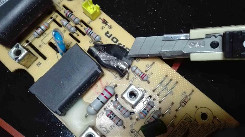

  整流桥也未幸免
  保险丝烧毁

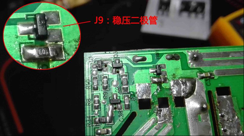

  于是常规检查三大电容正常,贴片驱动管不好拆,在线测了一下基本正常,稳压二极管也是贴片的,丝印J9,检测也正常。只是J9下面的贴片电阻怎么是E0,让我觉得有些不祥的预兆

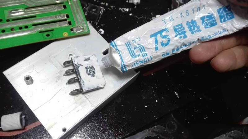

  开始觉得可能是散热不好造成的爆管吧,于是为新换上的管桥加涂散热硅脂

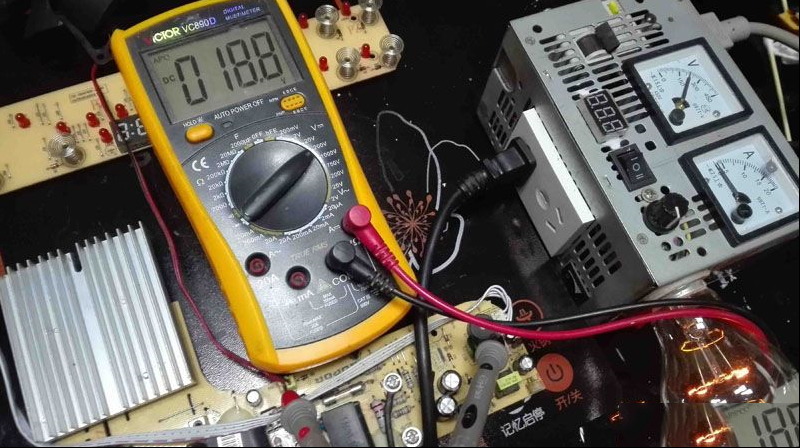

  换好后打保护通电测试,滴的一声,测试5V、18V均正常

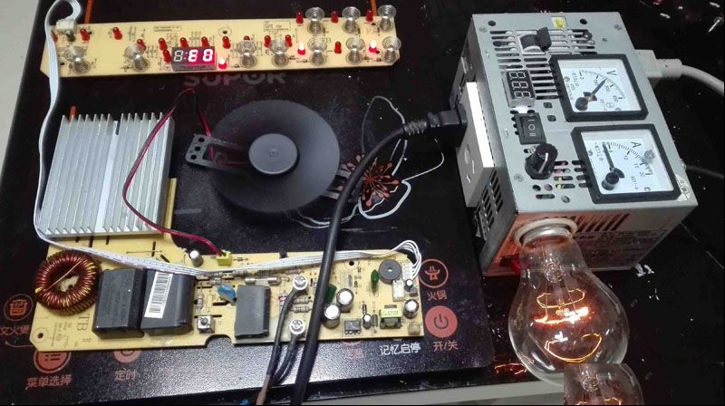

  不接线盘,开机试了一下,数码管亮了一下,然后转为E0,心想应该正常了吧
  没想到接好线盘通电测试,还是显示E0不加热
  E0是内部线路故障,等于没说。首先想到大电阻,测了一遍都是正常的。看网上帖子有个网友说他的这款电磁炉因为18V稳压管造成EO,于是换了一个普通的稳压管上去,还是E0。不过这次我看清了那个稳压管上面的贴片电阻是103,开始那个1被灰尘遮住了,真像个E0,是在提醒我吗?

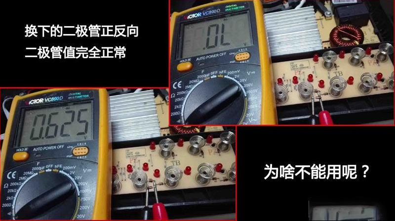

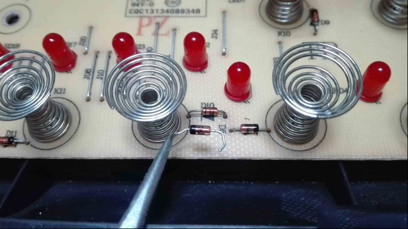

  不过试了一下按键,发现增加那个按键不能用,拆开直接用手触摸却可以用。(注意:因为电磁炉是热地,直接用手触摸是存在一定危险的,不过俺鞋底基本绝缘,脚下又是瓷砖,根本无法形成回路,所以没有触电危险)。听一些朋友说加点锡箔就行了,不过这样有点治标不治本啊。只是这一个按键不能用,那可能是和这个按键相连的原件有问题。和触摸弹簧直接相连的就是一个1N4148二极管,不管它直接换下,增加键能正常使用了。
  只是这个换下来的1N4148正反向二极管值完全正常,怎么就不能用了呢?
