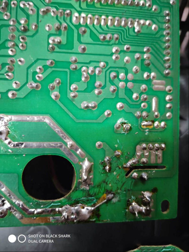

    收到同行送来的故障机壹台百乐仕电磁炉,故障表现为不通电;拆开机器,测量保险爆、IGBT击穿、副电源部分铜箔炸飞,炸飞处已被处理过并用跳线连接好了,其它未见异常。拆开后里面很干净,风扇及导风槽都被清理过(如下图所示)。

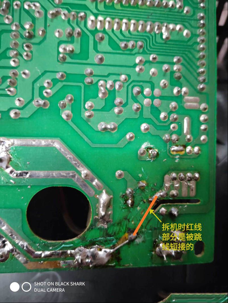

  板子上铜箔有炸飞,也被处理过了,试机灯常亮报E2(红线部分不知是否故意为之,类似情况已遇多例,有拆电阻不装的/有拆电容不装的/更过分的是故意换掉原件且参数相差甚远),还好修爆管机有用维修保护电源试机的习惯,不然后果可想而知。
  通过电路对比拆除红线部分后试机一切正常

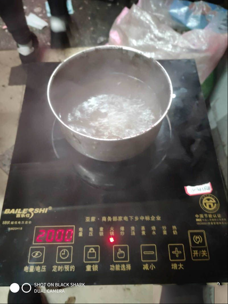

  最大功率2000试机
  实际功率:这是调节过的功率,原最高可达2600W+,由于手头只有12A的保险管,所以给略微调小了些
  这台电磁炉做工还是不错的,纯铜大线圈盘,功率也强劲。
