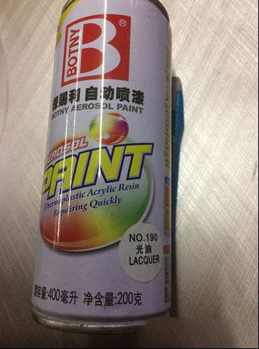

商用电磁炉主板做防水处理的办法
2023-5-14 09:36| 发布者: 开心| 查看: 48| 评论: 0
摘要: 本人经常维修商用电磁灶,当主板修复后,经常遇到潮湿导致再次损坏,我认为主要是修复后破坏了原有的防水图层,因为需要大面积涂防水,所以704硅胶这些没法考虑,大面积704涂抹后,不利于后期维修,商 ...
    本人经常维修商用电磁灶,当主板修复后,经常遇到潮湿导致再次损坏,我认为主要是修复后破坏了原有的防水图层,因为需要大面积涂防水,所以704硅胶这些没法考虑,大面积704涂抹后,不利于后期维修,商用厨房用的不好比家庭用,环境差,水蒸气大,换板造价太大。解决办法是用手摇喷漆,选光油透明的那种(如下图所示,各地的代码不一定对,我选的是190),喷完烤干,然后在多上两次加强厚度;若以后维修起来只要用天那水一洗这些漆主板就干干净净。
