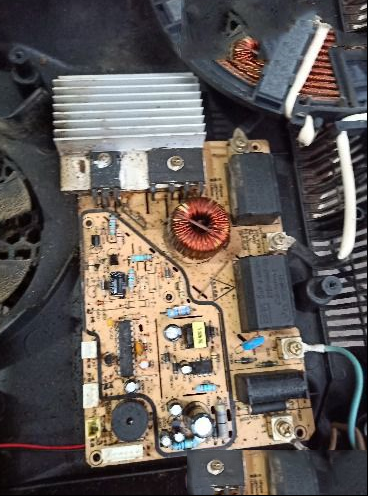

摘要: 一用户拿来收到其他维修同行的一台说九阳JYC-21ES10电磁炉,说机器不加热,试机,显示E0代码;后来当天下午又送来收到其他维修同行的一台电磁炉也是这个问题,也是不加热,型号也是一样的,现象也是一样。首先检查第一个,检查到一个470k的电 ...
    一用户拿来收到其他维修同行的一台说九阳JYC-21ES10电磁炉,说机器不加热,试机,显示E0代码;后来当天下午又送来收到其他维修同行的一台电磁炉也是这个问题,也是不加热,型号也是一样的,现象也是一样。首先检查第一个,检查到一个470k的电阻不通(如下图3所示),换上加热正常,都有一个习惯就是听风扇转不转,拿电筒看下面确实没转,测电压18v正常,换上后正常,心想那一个也是吧,打开检查,直奔那个电阻,确实坏了,换上加热正常。此故障应该是九阳该款电磁炉的通病。
