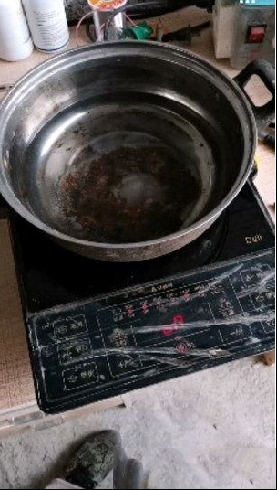

    收到同行送来的故障机壹台艾美特电磁炉,故障表现为不检锅,拆开电磁炉,检查300V、18V、5V电压没异常,再检查所有的大电阻,有个470k减少到400k,换上新的之后试机,毛病依旧,再检查两个热敏电阻,没异常。

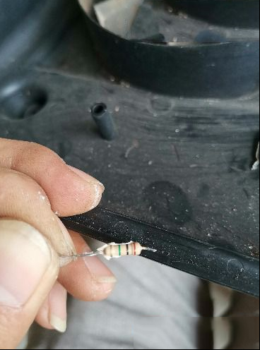

         仔细的看了一下电路板,有个102微调两只引脚生锈,手上没有微调,1k电阻换上试机,还是故障依旧,于是静下心来把所有的电容电阻全部检查一遍,发现有一个小小的电阻棕黑绿银(1M)只有700k左右(如下图红圈标注所示),更换新的之后,装板试机终于正常了,不太理解不检锅跟这个小电阻有什么关系,一般的思路都是不检锅找大电阻的思路。
