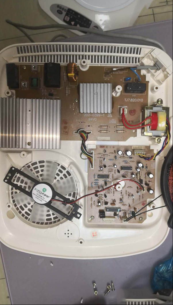

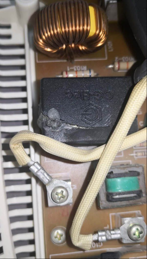

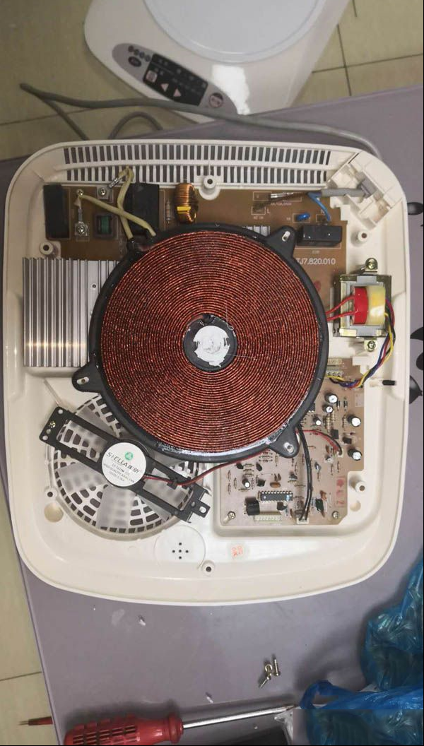

    收到同行送来的故障机壹台广东产的德昕S-199C18电磁炉,故障表现为不能正常工作;直接开盖检查,发现300V滤波电容(5UF)开裂,保险、IGBT、桥堆、谐振电容、抗干扰电容均完好,限幅18V稳压管、驱动三极管也没问题,换掉电容,拆除线盘,上电检查300V、18 V、5 V正常,接上线盘,装好电磁炉,试机一切正常。另外这台电磁炉用料比较讲究,纯铜大线盘,两颗339,还是不错的。
