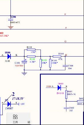

九阳电磁炉采用JYM01020ED芯片改功率的方法
2023-5-14 09:36| 发布者: 开心| 查看: 57| 评论: 0
摘要: 九阳有一些电磁炉使用JYM01020ED专用芯片方案主板,部分没有可调电阻调整功率,此类系列电磁炉在芯片周围R108 R109 R103 R104更改比例,可以更改功率,比如原机R108原机4301改102,R103原机3902改623 ...
    九阳有一些电磁炉使用JYM01020ED专用芯片方案主板,部分没有可调电阻调整功率,此类系列电磁炉在芯片周围R108 R109 R103 R104更改比例,可以更改功率,比如原机R108原机4301改102,R103原机3902改623,R104原机473改4301,原机电流9A降至8A,发给大家可以参考一下。
