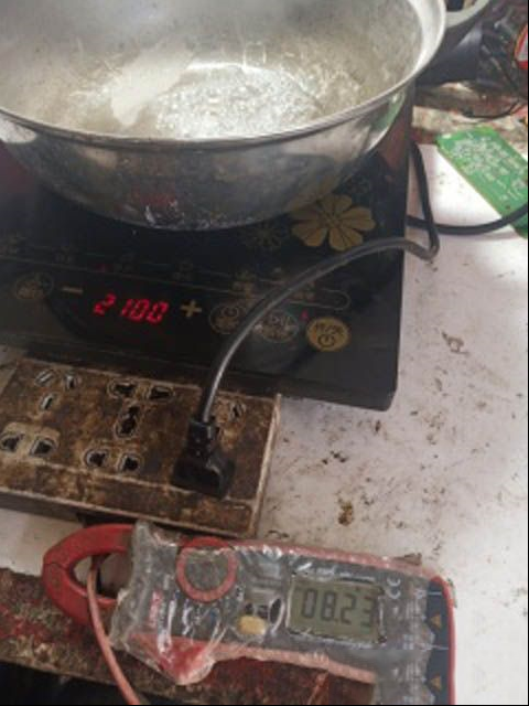

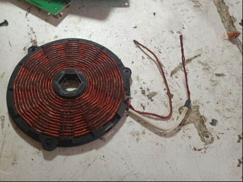

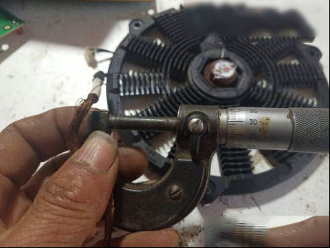

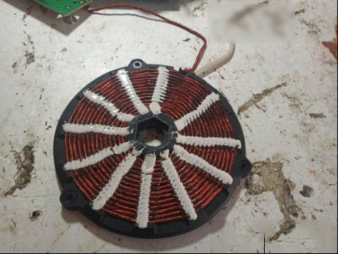

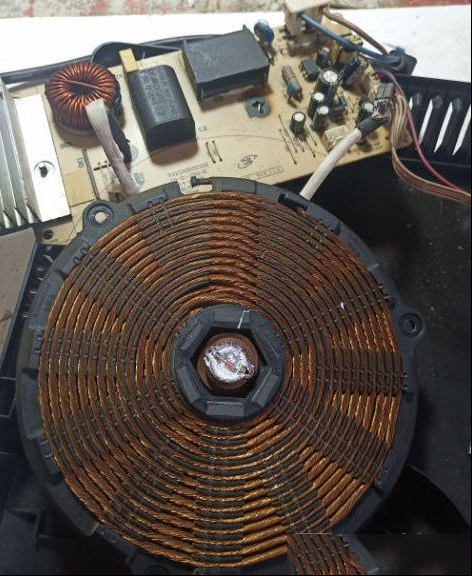

摘要: 收到同行送来的故障机壹台用户送来的美的C21-RT2140电磁炉,客户说此电磁炉不能工作,拆开电磁炉一看里面的线盘烧掉了,和客户谈好重新绕制线盘的价格后。接下来准备开工,先拆线盘线圈,再用千分尺测量一下尺寸,0.27 ...
    收到同行送来的故障机壹台用户送来的美的C21-RT2140电磁炉,客户说此电磁炉不能工作,拆开电磁炉一看里面的线盘烧掉了,和客户谈好重新绕制线盘的价格后。接下来准备开工,先拆线盘线圈,再用千分尺测量一下尺寸,0.27的56匝,11米,我用0.29的线34匝,在打点704胶。直接装机后通电测试,工作电流8.23A,一切正常。
