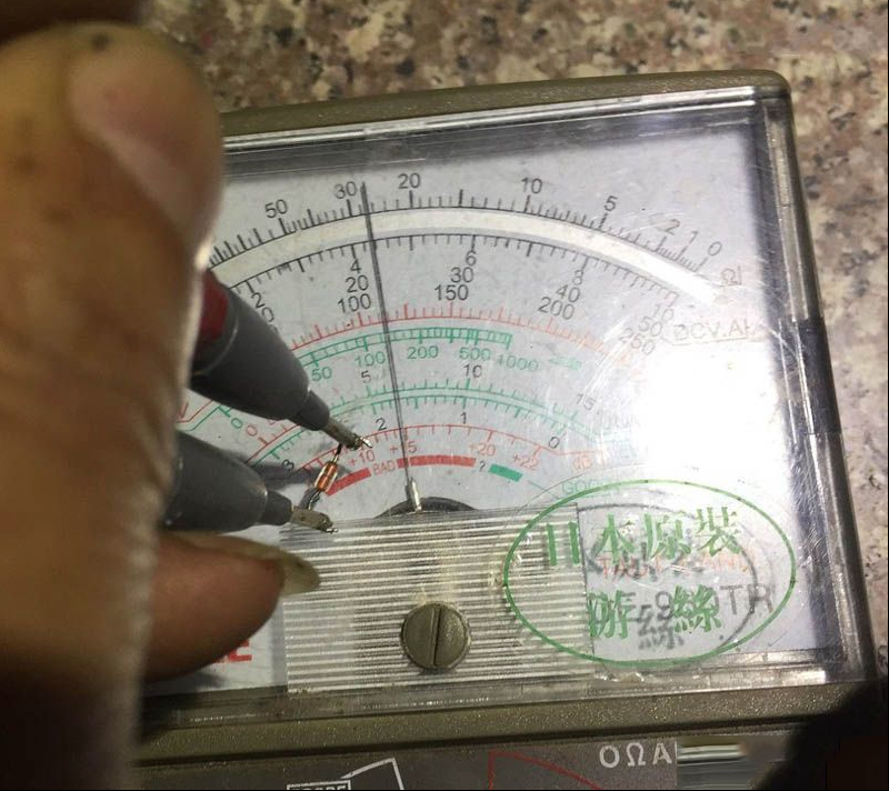

    收到同行送来的故障机壹台用户送来的半球电磁炉,用户说电磁炉不能用了,通电试机,开机2秒后报E5并有报警声,风扇转个不停,以前碰到过这类故障,到这里我就心中有底了;和用户谈好维修的价格,直接检查线盘传感器,测得100K正常,就只好拆下散热片了,拆下RT11测得阻值30K,这个阻值是不正常的,更换RT11后试机一切正常,故障修复。
