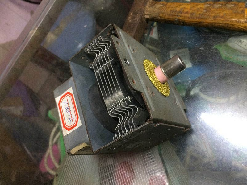

摘要: 本人做家电维修行业多年,手头上还有不少老款旧微波头,有些性能还良好的,扔掉可惜。但是这些旧的头子的安装脚位与现在新款不同,不能直接安装于炉上。需要改动一下才行,如果你是老师傅们看了下面的 ...
    本人做家电维修行业多年,手头上还有不少老款旧微波头,有些性能还良好的,扔掉可惜。但是这些旧的头子的安装脚位与现在新款不同,不能直接安装于炉上。需要改动一下才行,如果你是老师傅们看了下面的图片就会一眼明了。顺便说一句,前磁环裂的也可以在这时更换。
         另外说一下这个微波头的好坏判断检测方法,首先电阻确定灯丝是通的,再确定灯丝不与外壳相通,目测两磁环没开裂,以上检查完只能说大致正常。想进一步确定得上机实验,串电流表于整机;选100%功率,看电流;大于6A的是优良品,5A以上的还能使用,4A左右的严重衰老,不能使用了。
  借力拨压翅片
  伸入缝中反时针拧螺刀
  撬好的口子,共四个
  可以拆出面安装脚片
  左是旧款好的,右是新款已坏,现在要把拆出的面安装片互换!
  安装好的新款头子
