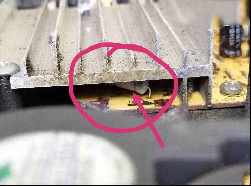

    收到同行送来的故障机壹台美的C21-SN216B电磁炉(MC-IH-A09板)不加热的故障,经过检查,发现R11(820k)阻值变大,更换后能正常加热了,于是交付客户使用。可是没过几天,客户拿过来说又不加热了, 还有滴滴声。
         根据以往经验,这次需要“彻查”驱动板子上各大电阻,当查到散热片下面那个R13(820k)时,发现阻值也变大了,更换后未装螺丝试机又能正常加热了。装好盖子,烧水,正常,当关闭电源,再次开机时,又不加热还发出滴滴报警声。

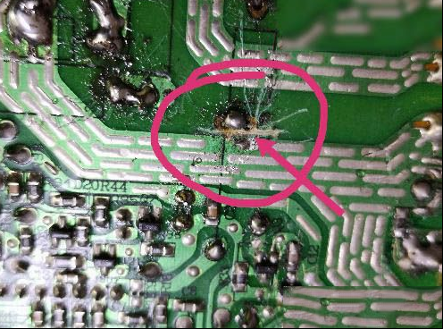

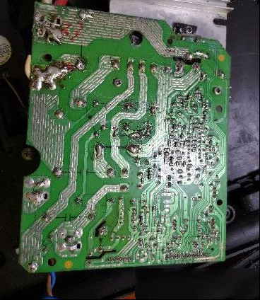

         一时过不去状况了,拆开仔细检查反面贴片原件,看看有没有异常的,结果都没有发现异常。当检查到R11铜皮处时,傻眼了,R11与跳线连接处与300V负铜皮几乎在一起了。 这是明显低级错误,在更换R11时未注意到太贴近300V负极铜皮了。于是把R11与跳线连接处往另外一边倒并重新焊接,用小刀将它们“彻底隔开”后 装机,反复试机,正常。
