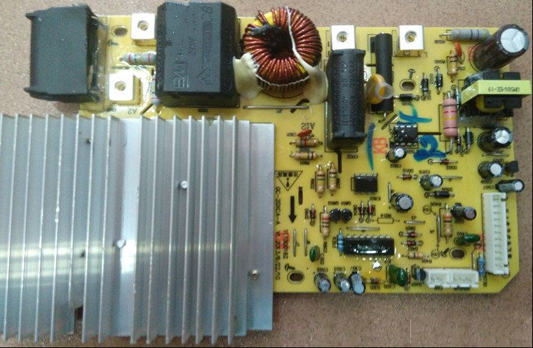

摘要: 收到同行送来的故障机壹台格力大松GC-2172电磁炉,故障表现为用直径12公分以内小锅,加热正常,但是换成大锅就不加热,放上大锅敲锅一秒停机一秒,如此反复,三十秒后显示E9故障代码(表示无锅),把锅抬高离板面两公分 ...
    收到同行送来的故障机壹台格力大松GC-2172电磁炉,故障表现为用直径12公分以内小锅,加热正常,但是换成大锅就不加热,放上大锅敲锅一秒停机一秒,如此反复,三十秒后显示E9故障代码(表示无锅),把锅抬高离板面两公分左右加热正常,拆开机器,经检测为IGBT旁边的470K同步电阻开路,更换后试机正常,故障修复。
