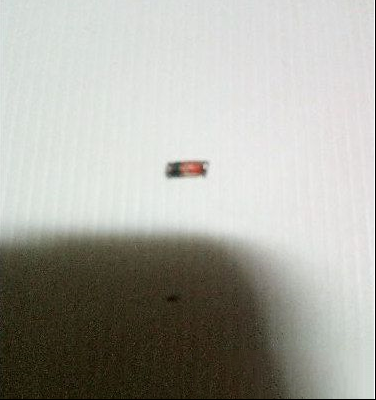

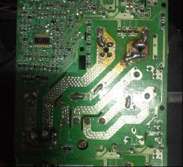

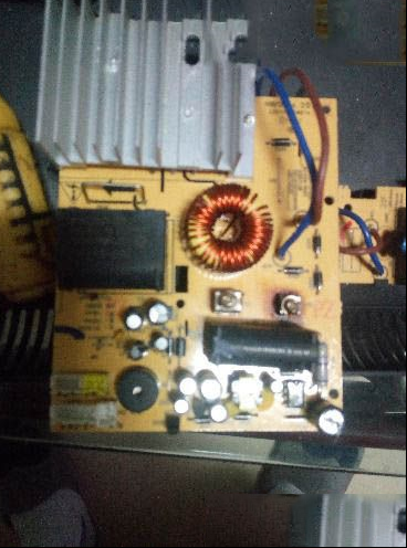

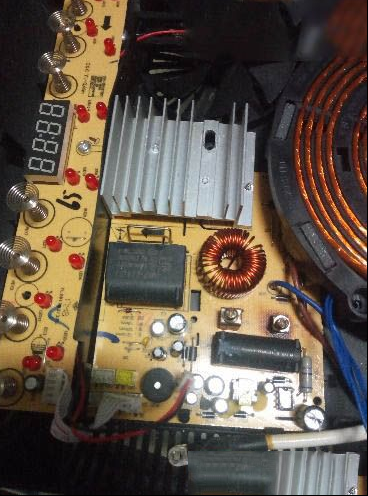

摘要: 收到同行送来的故障机壹台九阳电磁炉插电空开跳闸,拆机查到IGBT功率管击穿,同时查到IGBT管G极与E极之间的稳压管击穿,更换两管后开机又报警E0,查同步电阻和驱动管都是好的,后更换IGBT管热敏电阻,补焊康铜丝之后,试 ...
    收到同行送来的故障机壹台九阳电磁炉插电空开跳闸,拆机查到IGBT功率管击穿,同时查到IGBT管G极与E极之间的稳压管击穿,更换两管后开机又报警E0,查同步电阻和驱动管都是好的,后更换IGBT管热敏电阻,补焊康铜丝之后,试机就好了,故障修复。
