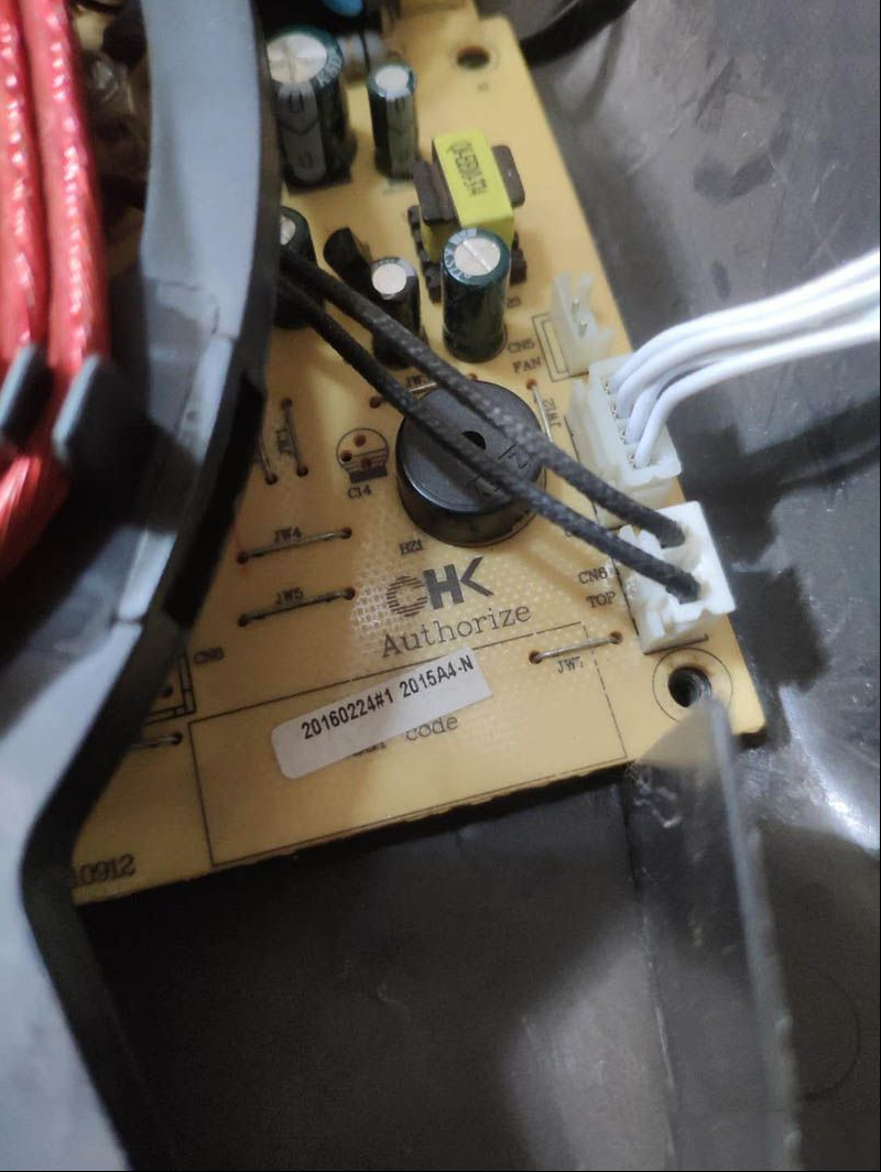

    收到同行送来的故障机壹台奔腾PIB02电磁炉,故障表现是出现反复加热,此类故障一般不好找故障根源;这台是刚卖出去的电磁炉,反复加热在加热的时候,发现是很正常的,只是有规律的反复加热,这种故障原来遇到过,我去掉控制板,它就可以一直加热了,不过这台不行,去掉控制板电磁炉就关机了,看它控制板和功率板是总线数据线控制,由于是新的机器,不太相信元件有变质的。

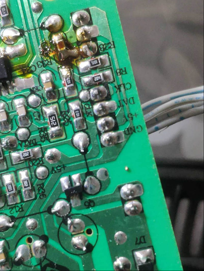

         不过偶然我去掉炉盘感温头,发现机器不报警,故障依旧,测试感温元件阻值100K正常,由于我不接该元件,机器故障无变化,感觉这个设计和别的比一样,这时候我去测试感温插件,结果几乎无电压,于是测试插件两端电阻,发现不到300欧,感觉应该是太小了,与顺路插过去,发现将图片电容焊开后,阻值就很大了,确定是这个电阻下面粘胶漏电,处理后插座电压5V电磁炉修复。
